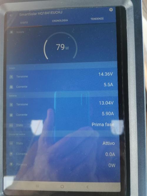

Ho però un dubbio: in prima fase ho circa 14,90 volt di tensione sui pannelli, 81 w su 220w nominali, batterie da 12,60 a salire. Pensavo che in prima fase il regolatore chiedesse il massimo ai pannelli, ma evidentemente no.
Sapete se questo regolatore ha un limite minimo di tensione batterie per far produrre i pannelli al 100 per 100 in prima fase?
La tensione in uscita dai pannelli mi pare un po’ bassa. Quindi la funzione mppt non viene attivata. Servono, se non ricordo male, almeno 4 volt in più tra pannello e batteria per avere l’mppt.
Il valore nominale della potenza in watt del pannello si raggiunge a mezzogiorno, all’equatore con il cielo limpido ed in inverno (quando il pannello scalda diminuisce l’efficienza). 32
Poi quando sono rientrato a motore ovviamente niente carica dai pannelli ma tensione pannelli alta. Sono confuso.. Oltre che incompetente.
Azzardo, perché non sono sicuro, la tensione dei pannelli è più alta perché non sta fornendo corrente al regolatore. Per caso hai connesso (o disconnesso) i connettori mc4 con i pannelli in pieno sole? Gli mc4 sono poco costosi perché del tipo “set & forget”, cioè non gradiscono essere connessi e/o disconnessi frequentemente, meno che mai se il pannello sta producendo potenza. In quel caso, quando lo connetti, scocca una piccola scintilla che “carbonizza” una parte dell’area di contatto e, nei casi peggiori, rende i connettori mc4 inservibili.
