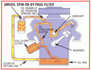

da un link di un'altra discussione ho avuto notizia di un tipo di filtro aggiuntivo da montare in bypass su una frazione dell'olio motore in circolazione per effettuare una filtrazione più spinta rispetto a quella che può essere fatta dal filtro motore che deve lavorare su tutto il flusso.
Schemino allegato cercando "bypass oil filter":

Inoltre quale sarebbe l'utilità, il filtro dell'olio aggiuntivo lavora solo su una frazione dell'olio ed inoltre al minimo il flusso del bypass potrebbe abbassare troppo la pressione .

Secondo lo schema che hai allegato, se la filtrazione è più spinta sul circuito di bypass quest' ultimo non lavora affatto per la maggior perdita di carico. Non è semplice calcolare sezioni e portate di una modifica del genere affinché funzioni bene.
A mio avviso è anche inutile, il filtro di serie è sufficiente.

Dallo schema il filtro in questione non è un by pass, nell'idustriale/navale sarebbe il depuratore dell'olio, o, a seconda delle filosofie progettuali un filtro indicatore che indica appunto il grado di spocizia che produce il motore, inoltre nello schema sottrai pressione e flusso olio al motore, in quanto questo filtro è in mandata della pompa ingranaggi e ritorna in coppa, per una cosa del genere bisognerebbe rivedere le caratteristiche della pompa olio.
Se proprio vuoi realizzare una cosa del genere ti consiglio una ponpa dedicata elettrica o mossa da una cinghia del motore dalla portata di 1/2 di quella ad ingranaggi a circa metà dei giri, aspirazione e mandata in coppa con crazione di un labirinto interno alla coppa per far fare all'olio tutto il "giro" flessibili e valvole idonei onde evitare perdite d'olio, strumento che legga il deltaP al filtro con allarme per anomalie altrimenti i 4 l della coppa spariscono un un secondo.

Wally, grazie per la risposta, però i cambi olio sono previsti ad ore da tutti i produttori e questo tipo di filtrazione non è una mia idea, ma esiste in commercio e mi interessava approfondire. Filtrare a 2 micron invece che a 20 dovrebbe essere apprezzato dal motore, salvo che uno lo faccia funzionare molto poco...
Non ho spiegato i dettagli tecnici perché sono dati dai produttori, ma il concetto è di far andare al filtro più fine, attraverso il bypass, solo una piccola frazione della mandata dell'olio. Nel caso del modello australiano specifica una strozzatura all'uscita del filtro con una sezione di 1,5 mm, quindi non dovrebbe interferire con il normale ricircolo dell'olio.
