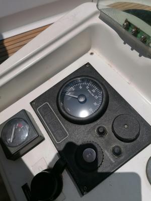

Si è rotto il contgiri del quadro motore (Volvo MD22P). Dapprima ha smesso di funzionare il contaore (anche se una o due volte in 3/4 stagioni il dato aggiornato è riapparso magicamente per qualche istante poi sparire di nuovo). Dopo qualche anno e e per un paio di stagioni anche contagiri ha iniziato saltuariamente ad andare a fondo scala per poi riprendere a funzionare regolarmente. A fine estate scorsa anche il contagiri è defunto completamente (restava sullo zero, poi a fondo scala per un attimo e poi di nuovo a zero).
Le ho provate tutte (compresa la sostituzione dell’LCD contaore almeno per cercare di recuperare il dato storico delle ore motore ma non c'è stato verso).
Ho optato per la sostituzione. Ovviamente quel contagiri VDO (marchiato VOLVO) alla Volvo non è più disponibile (propongono la sostituzione integrale del quadro stumenti e non vi dico per decenza quanto chiedono…..).
Ho preso allora un contagiri sempre della VDO e sempre con scala 0-4000 (vedi foto allegata).
Il primo problema è stato doverlo adattare al quadro volvo che ha un foro da 90 mentre la sezione del contagiri è 80. Non è stato complicato risolvere il problema. Ho disegnato una flangia adattatrice e l'ho fatta realizzare con una stampante 3D.
