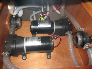

ecco una foto, spero aiuti

(21-07-2020, 11:44)torcido Ha scritto: ecco una foto, spero aiuti
Ho controllato le succhiarole e le fanno per tubi da 25 o da 38.
Se hanno rispettato le dimensioni potrebbero essere di 25 visto che 38 non sono
Inviato dal mio VTR-L09 utilizzando Tapatalk
Ma non sembrano Pompe di sentina ma pompe per l’impianto di acqua pulita compreso il pressostato
infatti e sembrerebbero già dotate di filtro...
Una è la pompa dell’acqua, una della sentina. Il filtro relativo all’impianto idrico ci sta e va bene così. Quello della sentina invece non è funzionale, innanzitutto perché ha una luce troppo piccola e crea una limitazione al flusso di evacuazione, ma soprattutto perché i pezzi più grossi (mi è capitato un feltrino) ostruiscono il flusso senza però entrare nel filtro, sicché per toglierli non si deve aprire la scatola del filtro, ma disconnettere il tubo dalla scatola, ravanare e poi ricongiungere. Se invece il detrito non entra nel tubo il problema non si pone.

Il filtro va rimosso,la pompa non mi sembra idonea come pompa di sentina o almeno tutte quelle che ho avuto modo di avere o di vedere negli anni non avevano pressostato e lavoravano anche con acqua non perfettamente pulita. Sul tubo è sufficiente applicare una succhiarola (se ne trovano di tutte le misure)ed eventuale valvola di non ritorno dopo la pompa il tutto senza creare strozzature sul flusso dell'acqua.

in rete ho trovato le pompe in questione, sono della Flojet e nello specifico i modelli R 4125 e R 4325 entrambe portano attacchi da 3/4 ovvero diam. 19 mm
