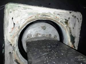

questo è l'alloggiamento del mio sail drive, come vedi la zona intorno è ribassata per ricevere la guarnizione e/o la chiusura con le semi placche a profilo, come vedi
lo spazio da chiudere risulta ben superiore a 4,5 cm, intorno al piede bastano 3 mm di luce per evitare interferenze e una volta chiuso te lo dimentichi.
