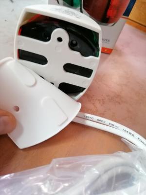

Ho messo da poco il combinato Sfera II. Tieni conto che la parte posteriore è di silicone morbido che si adatta meglio su superficie piana. Se hai una staffa più piccola del retro del fanalino, es sul pulpito di prua, ci devi fare una piastra rigida posteriore di appoggio da mettere tra fanalino e staffa.
Cmq lampada vetri colorati ed elettronica sono in un corpo unico sigillato nel quale entra il filo, per cui se si brucia la lampada non ci si mette le mani. Però sembra che abbia una durata molto lunga.
