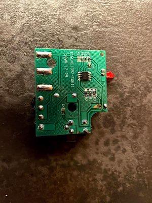

Salve a tutti,
come da titolo vi chiedo se è fattibile fare la scheda elettronica di una basetta di ricarica del P4800 (wireless del vhf RO4800). Quella che ho si è rovinata e non funziona..
Grazie per i suggerimenti e BV!

Io ci capisco praticamente niente di elettronica, però una cosa la so... Che se non metti foto che permettano di leggere le scritte sopra i circuiti integrati sarà praticamente impossibile rispondere.
In particolare quello a sei piedini sotto la scheda, le altre sembrano componenti comuni, ma comunque se vorrai riprodurre la scheda dovrai riprodurre anche quelle, quindi devi arrivare a documentare anche quelle.
P.S. forse, vista la semplicità della scheda e il numero limitato di pezzi, potresti cercare il guasto per capire se è solo un componente da sostituire?
Con un multimetro e qualcuno che ti guida (io non sarei capace), potresti fare le misure e capire qualcosa.

Intanto grazie per la risposta.. Ho dovuto “approssimare” le foto perché altrimenti non riuscivo a caricarle. In realtà volevo capire intanto se la cosa è fattibile senza avere il disegno del circuito elettronico. Proverò a cercarne il guasto, ma non credo che sia semplice x me comune mortale.. Certo che mi seccherebbe acquistare l’intero prodotto, quando il pezzo da sistemare avrà un costo di pochi euri..

Vista così, la foto non è chiarissima, sembra che sull'integrato vi sia la sigla quindi se dovesse essere guasto si può trovarne il ricambio. Altri componenti a montaggio superficiale, sembrano resistenze e condensatori ... Tutto sommato ad una analisi molto superficiale ... Riparabile da qualsiasi laboratorio di riparazioni.
Valuterei prima di tutto il costo del pezzo nuovo presso il distributore importatore.

Possibile, e` assolutamente tecnicamente possibile farlo.
Sarebbe quello che fanno molte aziende spesso orientali, comprando i prodotti EU/US e riproducendoli.
Di base hai due problemi:
1) I componenti: ovvero devi sperare che non siano componenti esotici, che li puoi trovare facilmente in Italia (ad esempio su RS Elettronica)
2) Reverse engineering del PCB: con tutta calma devi dissaldare tutto e capire come sono fatti i collegamenti elettrici del PCB, per poi riprodurlo prima su una breadboard e poi ridisegnarlo in CAD e rifartelo stampare.
Queste le istruzioni per farne un clone perfetto, ovviamente se la tua e` solo guasta magari potresti individuare e riparare solo il guasto, o se il PCB e` buono riutilizzarlo.

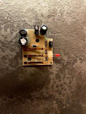

Probabilmente la soluzione è più semplice, anche se le foto sono di pessima qualità, si vede che una piazzola è strappata e interrompe la pista (vedi foto lato solder resist verde, in basso a dx), è sufficiente ripristinare la continuità saldando un filo tra il pin del circuitino integrato e il pin di ...R1 sembra, ma non si legge bene...

Qui trovate le due foto più dettagliate! Sono pronto con stagno e saldatrice :-)

Visto ... Sembra confermata la diagnosi di megalodon pista strappata ... Anche se vista così, mi sembra che la pista sia quella che collega l'elettrolitico nero a fianco della presa . Visto da sopra e non di lato ... Cambierei anche quello!

Ecco.. ci ho provato, ma lo stagno non si attacca.. Proverò a portare la scheda in un laboratorio e capire i costi. Altrimenti acquisterò l’intero prodotto (la base non è venduta separatamente), e per proteggere la scheda dalla ossidazione potrei pensare di siliconarla..

prova a portare la scheda presso l'associazione dei radioamatori della tua città
ho visto rifare schede molto più complesse

Ma avevi passato il decappante (pasta da saldatura)?
Comunque per la protezione di dei circuiti elettronici in ambienti aggressivi ci sono delle vernici apposite, che però costituiscono anche uno strato isolante termico, quindi assicurati di applicare dei dissipatori sulle componenti che scaldano
