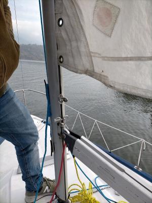

ho due problemi con la mia randa sulla mia piccola Altura A501.
Innanzitutto penso non sia la sua perchè è buoni 30 cm più corta della testa d'albero e 20 più corta del boma.
Ecco i problemi: 1 dove attacco la bugna di mura rimane sempre lasca
2 la randa non ha il meolo, è possibile?
è una randa semisteccata.
come avrete capito sono un novellino ma ho tanta voglia di imparare.
Grazie[hide]     [/hide]
1- direi che deve salire un altro po' di drizza. Il secondo occhiello serve per il cunningham: manovra che tira in basso per
smagrire la randa.
2- sì, non è obbligatorio.

Guardando la foto l'impressione è che tu abbia messo la bugna nel gancio che in realtà serve alla mano di terzaroli invece che nel grillo al centro dei due ganci.

Si sembra ma non cambierebbe molto.
Piuttosto dici che non arriva in testa e in varea del boma ma perché? Dalla foto, come dice oudeis, sembra proprio che debba essere issata ancora di più, come pure tesata di base.
La drizza si ferma perché?
Nella foto in effetti la bugna è nel gancio dei terzaroli ma aveva solo quella foto.

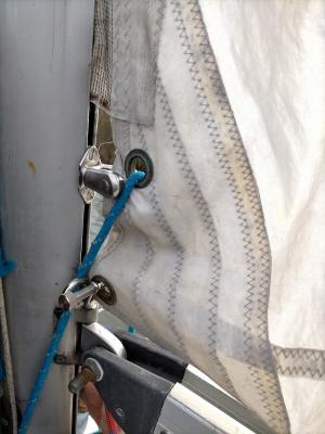

Forse proprio col cunningam potresti usarla:
[hide].[/hide]
In pratica è una manovra che fa il contrario della drizza: tira in basso.
La cima blu è il cunningham o il terzaroli?
Il canningham.
Per i terzaroli (ad esempio: la prima mano) dovrebbe esserci un altro occhiello più in alto. (Per la seconda mano un ulteriore ancora più su). Altrettanti in balugina, con circa tre o quattro anellini per i matafioni in mezzo ed in linea, con questi.

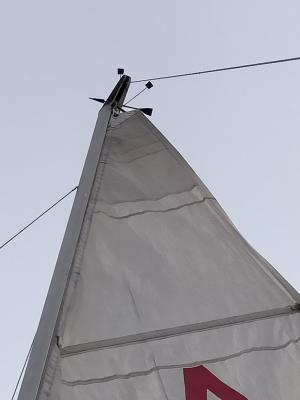

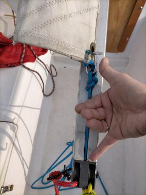

Abbiamo le fotooooo!!!
la prima mostra quanto manca alla fine del boma.
la seconda quanto guadagno con un cunningham improvvisato.

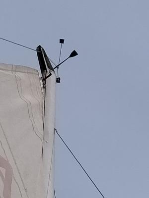

la terza quanto manca alla cima dell' albero ( si vede poco ma saranno 25 cm )

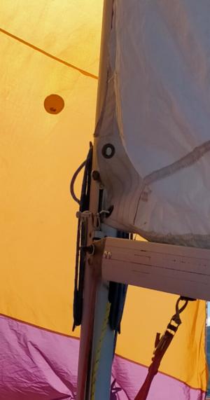

nella quarta foto abbiamo staccato la randa dal boma per tirarla in cima all' albero, considerate che non ha trazione verso il basso però.
nell' ultima si vede la randa in testa d' albero quando la randa era come nella foto 4. ma era per far capire che arriverebbe in cima senza che la bandella tocchi il belin.
