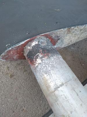

Mi ritrovo l'asse in alluminio del timone consumato (ci sono dei buchi addirittura) da correnti galvaniche praticamente sotto alla boccola. La barca ha appena 9 anni e non so da quando questo processo si è accellerato. Si può intervenire sull'asse o conviene ordinare una nuova pale con asse ?

Salve, di seguito la risposta di Jefa riguardo la mia domanda sulla tolleranza della profondità della corrosione. Io la ritengo una parte vitale e quindi l'ho sostituito.
Sul forum Hanse trovi decine di messaggi a riguardo.
Ogg: RE: Advice on rudderstock condition
To try and make a general rule, we suggest pitting corrosion should not be deeper than 1,5-2mm.
This, because many stocks will no longer pass ISO12215 if their diameter is reduced by that much. No doubt you already know the possible causes, but our resource on corrosion may be of assistance, https://jefa.com/install/electro.htm .

(14-12-2020 17:17)kokomo Ha scritto:  Mi ritrovo l'asse in alluminio del timone consumato ...Si può intervenire sull'asse o conviene ordinare una nuova pale con asse ?
4 anni fa mi sono trovato nella tua situazione e ho risolto ( parlo dell'asse ) scavando per bene ed in profondità la pala per verificare lo stato dell'asse; portato in rettifica per una applicazione di un manicotto incollato con resine caricate e calettato a caldo e ovviamente rifatta boccola con le giuste misure; ripristinata la pala e ad oggi l'asse tiene per bene.
un mio errore nella fase di ripristino delle resine della pala mi ha obbligato oggi a rifare quanto maldestramente fatto ... ma questa è un'altra storia.
la ragione della corrosione, a mio avviso , era dovuta all'applicazione dell'antivegetativa a contatto dell'asse , ma in questo altri sapranno dirti la loro
una pala completa di boccola spedita a casa ( bavaria 32 ) costa 3500 eurini ...
fatti due calcoli e vedi se il cantiere o tu in autonomia riesci a starci dentro
dimenticavo ...
1- costo rettifica con boccola € 550
2- resine addensati ecc. ecc. € 400
3- ore di lavoro ... abbastanza
guardando bene però mi sembra come che la boccola avesse " grippato " sull'asse raschiandolo...
la corrosione la vedo , ma mi posso sbagliare , sopra dove lavora la boccola
è un bel dilemma ...

Io ho sostituito la pala, a causa della corrosione galvanica dell'asse. Ora sull'asse ho applicato antivegetativa per piedi poppieri ed ho installato uno zinco sacrificale dedicato esclusivamente all'asse della pala.

Se non sbaglio, anni fa ci una discussione analoga sulla corrosione degli assi timone Hanse.
Sui Bavaria e mi sembra Beneteau quelli con asse in acciaio, la corrosione tende a farla la losca in alluminio.
La Jefa produce due interessanti oggetti per scollegare elettricamente l'asse, magari dal negativo del pilota o dagli strumenti sulla colonnina che potrebbero essere il punto debole. ( raccomandano che l'asse sia scollegato da qualsiasi cosa di elettrico)
Per le timonerie a catena collegata con i cavi che vanno al settore una particolare giunzione isolata catena/cavo.
Per le timoneria a scatola di riduzione e biella di collegamento al braccio sulla pala e per i bracci dei piloti lineari, degli uniball con la sfera in Delrin.
Jefa Steering Wire Insulator
Jefa aluminium draglinks
Sempre obbligatorio dare attorno alla losca per diversi centimetri, sulla faccia superiore del timone ed eventualmente sulla parte di asse libero dal cuscinetto, solo antivegetativa per alluminio.
Purtroppo i cantieri non stanno attenti materialmente o non informano bene gli utenti su tanti particolari delle barche che vendono.
Trovo i siti della Jefa e della Selden veramente una miniera di informazioni e accorgimenti sugli argomenti timoneria/timoni e rig.

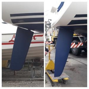

Navax Offline
Messaggi: 578
Registrato: Oct 2012 Online
RE: Asse del timone e pala Hanse325
Prima e dopo.
22-12-2020 22:04
