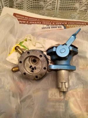

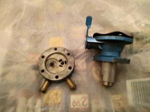

Questa e la pompa originale montata sul motore nanni 260 hattachment=45854][/hide]Questo contenuto non e' visualizzabile da te Ospite. Se vuoi vederlo, REGISTRATI QUI .,

Non c'é una digla numero?

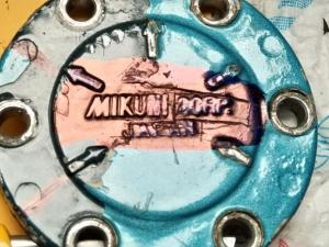

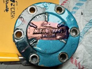

Ecco il coperchio con la marca della pompa,Questo contenuto non e' visualizzabile da te Ospite. Se vuoi vederlo, REGISTRATI QUI .,
riporta la sigla MIKUNI CORP-JAPAN non ci sono altre sigle o numeri.

Anche i Farymann montavano una pompa Mikuni, ricordo di aver fatto ricerche in passato senza trovare molto in campo nautico, penso che hanno smesso di produrre.

Beh in questo caso c'é poco da fare, mikuni!
