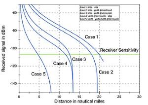

Per curiosità, risultati di test di trasmissione fra nave e barca con antenna TA o a poppa fatti in uno stesso momento (stesse condizioni di propagazione)
1 è nave-nave
5 barca-barca entrambe con antenna bassa (su paletto a poppa)
2 barca con antenna in testa d'albero-nave; e nave-barca antenna TA
il 3 e 4 sono fra nave e barca con antenna a poppa, e fra barca con antenna a poppa e nave
immagine copyright Smiley30 la metto piccola

Interessante questo test.
Vedere i dati a confronto serve a rendersi conto di tante cose.

Si, molto interessante.
Ma con splitter o antenna dedicata in TA?
