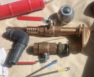

Queste sono le mie in bronzo di Guidi, pagate nemmeno tanto più di quelle in ottone. Cambiate in autonomia con sigillante Sika.
