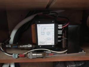

(12-03-2021 08:18)orteip Ha scritto:  Dovrebbe esserci, se puoi posta un pò di foto sia dell’evaporatore all’interno del frigo, sia del blocco compressore e centralina. Altrimenti come facciamo a capire che frigorifero hai ?
Si vorrei, ma allegare foto sul forum è complicato non riesco mai a farlo. Se mi spieghi come lo faccio volentieri. Grazie mille.
13-03-2021 21:47

(13-03-2021 21:47)MATAMOR Ha scritto:  Si vorrei, ma allegare foto sul forum è complicato non riesco mai a farlo. Se mi spieghi come lo faccio volentieri. Grazie mille.
Devi ridurle a 200/250 KB. Clicchi con il tasto destro sulla foto e poi su proprietà per sapere quanto sono grandi le foto bit o megabit. Per ridurle o ridici la grandezza dell’immagine ma poi rischi che è troppo piccola e non si vede nulla oppure, si usano programmi online che le riducono e magari fai più passaggi per raggiungere la grandezza adeguata accettata dal forum. Una volta capito il meccanismo è facile.

(14-03-2021 11:02)orteip Ha scritto:  Devi ridurle a 200/250 KB. Clicchi con il tasto destro sulla foto e poi su proprietà per sapere quanto sono grandi le foto bit o megabit. Per ridurle o ridici la grandezza dell’immagine ma poi rischi che è troppo piccola e non si vede nulla oppure, si usano programmi online che le riducono e magari fai più passaggi per raggiungere la grandezza adeguata accettata dal forum. Una volta capito il meccanismo è facile.
14-03-2021 12:24
Messaggi: 4.654
RE: malfunzionamento frigorifero
Sei riuscito a postare la foto, bene ora non ti resta che fare le due prove di cui sopra e poi farci sapere i risultati
