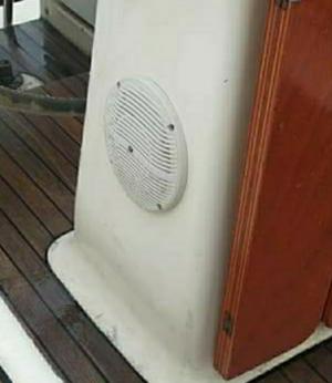

Devo installare quanto in ogg. ed avrei identificato i lati destro e sinistro della timoneria come superfici atte ad ospitare gli aggeggi; questo tipo d' installazione permetterebbe alle casse di rimanere riparate dal meteo dalla cappa quando non in uso e andrei a sfruttare i volumi interni alla timoneria, volumi che, se installassi gli altoparlanti nei gavoni, verrebbero tolti allo stivaggio e alla praticità dello stesso.
Quindi quanto sopra sarebbe l' ideale ma non ho idea se 2 altoparlanti contrapposti danno poi una dignitosa resa o poi viene fuori una "corazzata potemkim!"
Avrei necessità di conoscere solamente pareri dal punto di vista acustico specificando che non sono interessato al venir messo al corrente di:
1) influenza magnetica sulla bussola,
2) eventuali indebolimenti della colonnina.
3) altre disgrazie e tribolazioni che poterebbero abbattersi su di me e sulla mia genia in
caso ponessi in atto quanto sopra riportato.

Al contrario, nelle portiere i coni degli altoparlanti “si guardano”, cioè i coni sono contrapposti. In questo caso, se ho capito bene, si guardano i magneti all’interno della console della timoneria con l’altoparlante di sinistra rivolto verso la murata di sinistra e l’opposto per quello di destra.

È un errore ma non gravissimo, l’ascolto non sarà ottimale: niente cassa armonica per i bassi, niente effetto stereo e da valutare l’effetto sui magneti contrapposti.
Di prassi le orecchie sono in mezzo e gli altoparlanti ai lati, nel tuo caso gli altoparlanti sono nel mezzo ma non puoi mettere le orecchie ai lati.
19
Personalmente non lo farei ma per sentire un po’ di musica senza grandi pretese si potrebbe anche fare.

Io le ho trovate così e posso dire che la colonnina è indebolita, i bassi sono pochi e la qualità audio è scarsa.
Stavo pensando di resinare i fori e spostarle nel gavone

Dopo lungo meditare e cercare posizioni alternative, non sono riuscito ad individuare superfici piane che potessero accogliere gli altoparlanti e quindi ho installato gli stessi sui lati della chiesuola della timoneria come inizialmente pensato. Lavoretto pulito e non troppo impegnativo. La riproduzione del suono è dignitosa anche con la chiesuola coperta dalla cappa.

Come li hai sigillati?
Guarnizine propria, poliuretanico o butile?

Maaaa… i magneti degli altoparlanti sei sicuro che non sballino la bussola ?

(29-01-2023 22:30)kavokcinque Ha scritto:  Come li hai sigillati?
Ho utilizzato il butile che uso a bordo da anni con soddisfazione.
(30-01-2023 09:52)traballi carlo Ha scritto:  Maaaa… i magneti degli altoparlanti sei sicuro che non sballino la bussola ?
Non ho notato aumenti della variazione magnetica; in tutti i casi ho altre 2 bussole magnetiche a bordo più innumerevoli GPS...insomma la prora non si perde.

In uno dei miei entra acqua all interno della barca. Risigillati da 0 più volte senza successo.Forse entra dal grigliato ed invece di scaricare lato pozzetto scarica anche all interno.
Per ora irrisolto...
