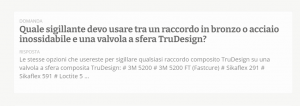

Non ho il sail drive quindi non capisco. La valvola viene collegata ad un metallo che scalda o ad un qualcosa che vibra? Se non è così non mi sembra che trudesign sia incompatibile con accoppiamenti acciaio/bronzo
Questa risposta l'ho presa dal loro sito e problemi non ne evidenzia
Andrebbe verificato se una valvola in polimero per normativa e' adatta a stare in una sala macchine
In effetti mi dissero che andava bene, bastava che fosse filettatura BSP parallela. Altrove lessi della possibile differenza di dilatazione, che ci potrebbe anche stare dato che il nipple è fissato sulla trasmissione che potrebbe, non ho verificato scaldare. Inoltre la valvola Trudesign è più voluminosa e non volevo creare più ingombro in zona delicata per la manutenzione.
