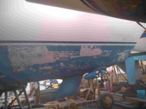

Sto riportando la carena a gelcoat con un raschietto ( ci sono 7 strati circa ) ma non riesco a togliere l' ultimo che è blu e gommoso.
Ho provato con levigatrice ma attacca troppo il gelcoat intorno e poi si impasta.
Provato sverniciatore e pare funzioni ma è un lavoro lungo e costoso.
Avete consigli ?

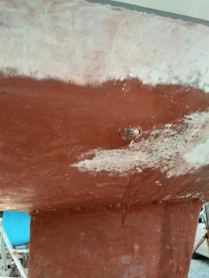

Eccolo qua il maledetto….li sotto a tutto quasi a prendermi in giro.
E' gommoso, con il raschietto puoi passare 10 volte e vengono via 10 ricci ma il bianco del gelcoat non si vede.
Comunque con il raschietto non si può non consumare anche il gelcoat a voler insistere.
Forse l'unica è lo sverniciatore ?
