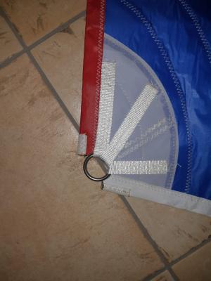

Salve amici,
ho recentemente acquistato in rete uno spi usato all round datato ma in ottimo stato ed a prezzo onesto. Causa Covid non ho avuto ancora modo di provarlo in mare. Lo faro' a breve. Intanto vi sottopongo qualche foto perchè trovo strano o almeno inusuale il modo con cui siano state montati gli anelli di scotta e di penna. Ho la sensazione che siano non originali ad esempio per esigenze di stazza o altro siano stati modificati.
E' solo una mia paturnia? Che ne pensate ?
Grazie e Saluti

La spiegazione è piuttosto semplice.
C'erano degli anelli pressati grandi su cui non si chiudevano i moschettoni delle scotte (ci sono ancora un paio di resti della finitura dell'angolo).
Gli anelli pressati sono stati rimossi e sono stati sostituiti con degli anelli troppo piccoli per il buco lasciato dai vecchi .......... ma puoi sempre farteli cambiare dal velaio.

Effettivamente gli anelli pressati richiedono moschettoni piu' grossi e pesanti.
Mi ero immaginato che la modifica celasse interventi piu' significativi
Quindi per te la soluzione è strutturalmente ok e posso lasciarla cosi'. Vero ?
Saluti
Escludo che sia stato fatto per motivi di stazza comunque non vedo nessuna controindicazione nel lasciarli così come sono.
