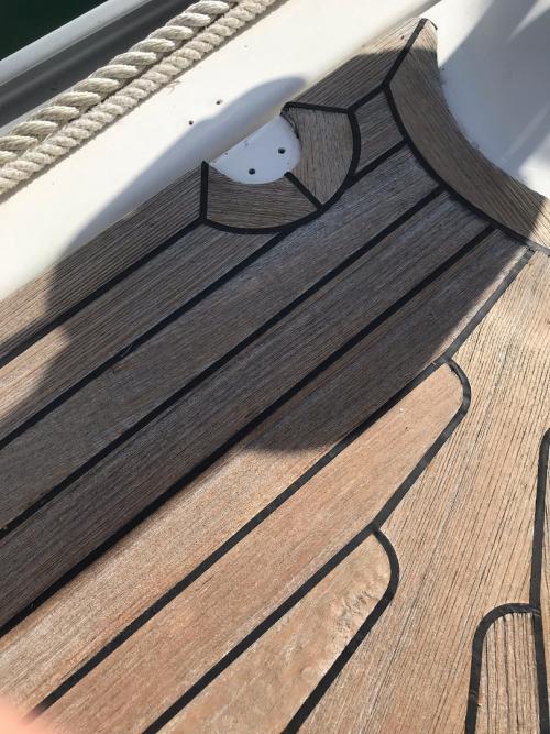

Nel mio caso ho cominciato a lavare il teak con due prodotti Teak Wonder e Magic Teak che mi avevano regalato da uno yacht perchè perdevano le bottiglie, io li ho semplicemente reimbottigliati.
A detta del mio vicino che per lavoro il Magic teak è nettamente superiore, per cui ho iniziato a lavare il coperchio del vano ancora con Teak wonder.

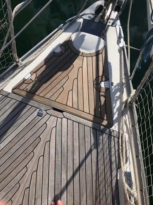

Alla terza mano di lavaggio il teak non spurgava praticamente più, ma rimanevano ancora delle striscie di grigio.
Ho riposizionato e fatto la foto del prima e del dopo
Il giorno dopo ho applicato Magic Teak, dopo qualche secondo il legno a cominciato nuovamente a spurgare,
ho dovuto fare altri due lavaggi e al terzo diciamo che non aveva ancora smesso di spurgare, ma dopo 5 mani di prodotti sullo stesso pezzettino non ce la facevo più.

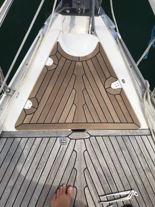

Proceduto al risciacquo, ho dovuto risciacquare almeno 10 volte, lasciandolo bagnato dopo 5 minuti il successivo risciacquo continuava a buttare marrone, anche qui mi sono fermato quando il colore dell'acqua era mediamente trasparente, tra i risciacqui non ho belin, semplicemente risciacquo superficiale e attendi 5 minuti, e così via.

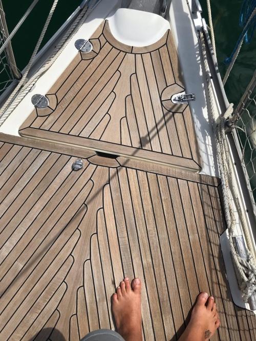

Ecco il risultato finale
le foto sono state fatte lo stesso giorno, l'unica cosa che cambia è chiaramente l'ora, come vedete se ingrandite tutti i segni grigi sono spariti.
Mia personale opinione, Teak Wonder è ora nel bidone della spazzatura (meno male non l'avevo pagato)
Forse potrebbe andare bene per un lavaggio delicato ma sinceramente non vedo il motivo di usare un prodotto che è inferiore.
Ho provato anche con lo schiarente di entrambe le marche ma non ho notato alcuna differenza, credo che lo schiarente sia semplicemente acido ossalico e forse converrebbe farselo in casa.
