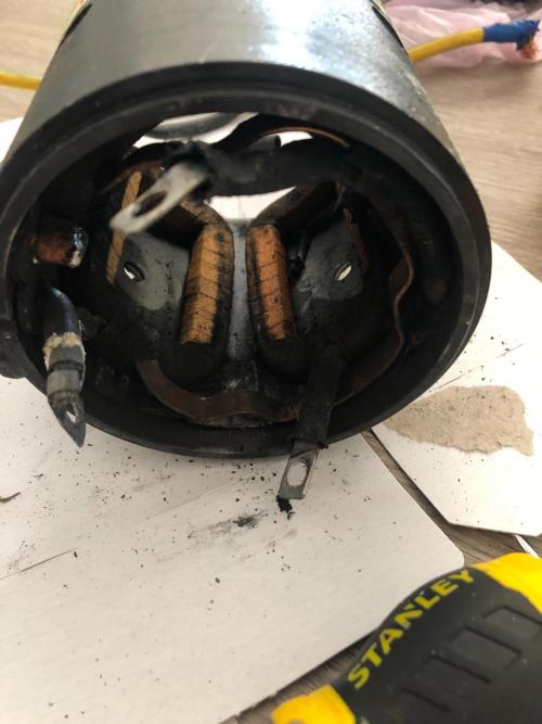

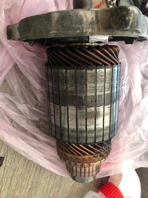

Sto continuando la revisione del salpa ancora (Lofrans Cayman 88). Ora è il momento del motore elettrico.
Dentro c’è parecchio . corrosione di sorta ma polvere nera immagino risultato di 20 anni di attività.. al momento sto usando un pulitore per contatti ma mi chiedevo se ci fosse qualcosa di meglio. Anche perché ne ho solo una bombolette e per pulirlo come si deve ne dovrei spruzzare uno sproposito..
Grazie!
quando lavoravo a vapore e/o idropulitrice a caldo, poi una bella asciugata con l'aria compressa e poi in forno ...
tornavano come nuovi poi una bella ingrassata ai cuscinetti ( o li sostituivo ) una tornitura al collettore ed infine una smiccatura ...
da come lo vedo
1- idropulitrice con qualche sgrassante
2- pulizia al collettore con carta vetrata
3- cuscinetti vedi tu
tieni presente che l'importante è asciugare per bene bene con aria compressa

Grazie, avevo letto di idropulitrice e aria compressa ma avevo timore nell’usare acqua su parti elettriche. In ogni caso dovrei trovare una idropulitrice. Visto che un cavo va sostituito e serve togliere la saldatura al vecchio vedo se trovo un elettrauto che può aiutarmi.
Al momento il pulitore di contatti sembra abbia fatto un discreto lavoro.
Grazie ancora,
Alessio

Fintanto che non fai passare corrente l'acqua non è un problema, però possono esserlo i depositi salini che restano dopo l'evaporazione, per quello con l'aria compressa devi asciugare al meglio, in modo che con l'evaporazione innescata con il passaggio in forno lasci tracce minime di sali/sporco.
Puoi ulteriormente ridurre il rischio facendo un paio di risciacqui finali con acqua demineralizzata.
Sempre nel lavaggio evita di far asciugare il pezzo fino al passaggio finale (piuttosto lascialo immerso), perché dal sale marino si possono creare dei composti salini non solubili in acqua (è il motivo per cui non si può usare il sale marino negli acquari).
Grazie mille. Chiarissimo.
