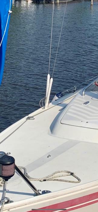

Ciao a tutti,
il precedente proprietario del mio IF diceva di non aver mai usato un caricabasso per il tangone (whaaat) perché non sapeva dove metterlo.
Perplesso, ho notato un gancetto in coperta. A metterci mano sembra solido, e ci metterei un bozzello (di quelli con la molla per tenerlo dritto) e mi troverei uno spazio a poppa dove rimandarlo.
La domanda è, secondo voi è quello il posto suo? e se si, avete mai visto un allestimento del genere, con un gancetto (golfare mi sembra troppo...) in coperta?
Grazie!!
Edoardo
La definizione della foto non fa capire gli spessori della ferramenta in questione.
Però, visto che la barca è molto diffusa, non dovrebbe per te essere difficile reperire informazioni certe.

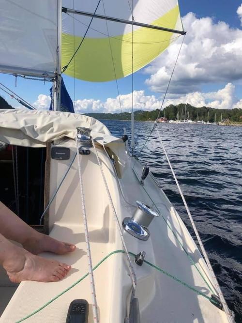

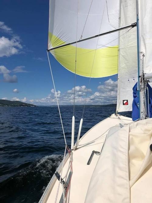

Qui https://youtu.be/YIfXpLMyKeY trovi un bel video di una barca come la tua in navigazione sotto spinnaker e il caricabasso del tangone mi pare riportato a piede dell'albero, come per esempio anche sui J24.

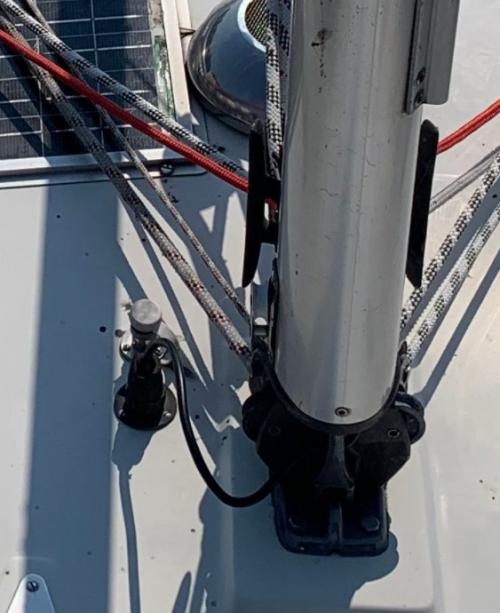

che poi mi domando, a cosa saranno deputati quei bozzelli liberi alla base dell'albero...? non vedo l'ora di tornare a bordo accidenti!

A me quel ponticello sembra molto leggero.
A piede d'albero è la soluzione più pratica ed efficace, non hai impicci quando il tangone è a riposo ed inoltre non devi regolare il caricabasso quando quadri o stralli il tangone, essendo il rinvio sullo stesso asse di rotazione. Se lo porti avanti, per ogni regolazione dell'angolo del tangone poi devi regolare il basso.

(22-06-2021, 08:13)penven Ha scritto: A me quel ponticello sembra molto leggero.
anche a me ma non ne capisco l'uso altrimenti, per cosa altro dovrebbe servire?

devi vedere a cosa si ancora il ponticello che in effetti sembra mooolto piccolo per lo scopo.

Sul basso non c'è grande carico. Non mi farei problemi ad usare quel ponticello. Usa anelli antal e buone scotte. Vero anche che sulle barche piccole si vede il basso murato a base d'albero.

Il ponticello sembra leggerino anche a me, ma forse ha una piastra sotto.

Guarda quel golfare cosa ha sotto. se c'è una piastra o anche solo due belle rondellone non avrei dubbi a metterci il bozzello per il basso. Come giustamente dici, in quella posizione non può servire ad altro. Così lavora con meno angolo che riportato all'albero.
Però non metterei uno di quelli a molla, ma un normalissimo bozzello, così quando non lavora sta coricato ed è un impiccio in meno su cui inciampare.
Se poi vuoi fare anche meglio, metticene due di bozzelli, e fai il basso rinviato in pozzetto ai due lati della tuga, così lo manovri meglio su entrambe i bordi.
