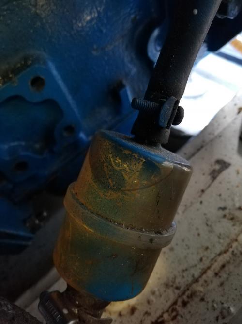

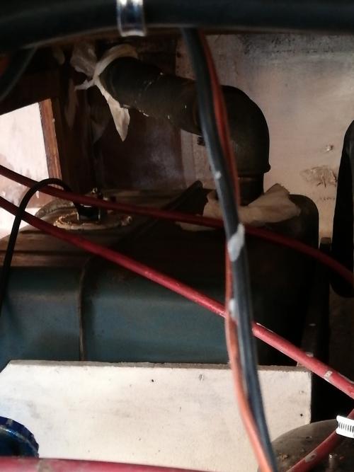

Ieri il motore si è improvvisatmente spento e credo proprio di dover pulire i filtri del gasolio. Nel prefiltro trasparente si vede un leggero deposito, quindi provederò a sostituire anche il filtro del gasolio. Ho pensato anche di procedere ad un lavaggio di tutto il serbatorio.
Le domande che vi pongo sono due
1) dove potrebbe essere posizionato lo sfiato del serbatoio?
2) E' normale che nel "prefiltro" trasparente sia presente una bolla d'aria?
Allego foto così si capisce meglio.
La barca è uno stag 29 del 1984, motore originale Farymann fk3, 3 cilindri 18 cv.
Riferisco anche le circostanze dello spegnimento:
dopo una veleggiata di 40' con mare mosso (onde fino a 1 mt), ho acceso il motore per il rientro in porto. Tutto a posto per circa 15 minuti, ho avuto il tempo di ammainare le vele e scapolare il molto di sopraflutto. Dopo pochi minuti di mare calmo il motore ha perso giri e poi si è spento del tutto. Ho dato fondo all'ancora, ho rabboccato il gasolio e il motore è ripartito, dopo un piccolo tentennamento, come se niente fosse. IL rabbocco è stato di soli 5 lt, perchè altro non ci stava. Il serbatoio ha circa 30 lt di capienza.
Ringrazio tutti in anticipo.

Il tappo è posizionato a pavimento nel pozzetto, e per una barca con poppa aperta non è il massimo. Lo sfiato dovrebbe essere un tubo secondario da cui può entrare aria. Ma io proprio non riesco ad indiduarlo. Vorrei controllarlo ed anche pulire, non si sa mai.

Prova a cercarlo sopra al serbatoio, nella foto non si vede.
Il filtro contiene una bolla di aria perché dovrebbe essere vertcale

A vederlo sembra un filtro del neolitico. Io smontetei tutto, pulirei il serbatoio dentro, cambierai tubazionimandata e ritorno, pescante, sfiato,filtri.
Poi gasolio nuovo con un po di additivo antialga.

Dalla foto del serbatoio poco chiara, non vedo né il tubo del ritorno gasolio, né quello dello sfiato, anche quegli stracci sulla tubazione non mi rassicura.
