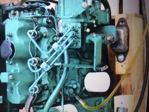

eloisa Offline
Messaggi: 557
Registrato: Dec 2010 Online
RE: Solenoide arresto Volvo Penta 2030
Penso di averlo trovato
Indicheresti quale bullone devo togliere

bludiprua Offline
Messaggi: 3.636
Registrato: Dec 2005 Online
(09-05-2023 19:09)eloisa Ha scritto:  Penso di averlo trovato
Nella foto il tappo non si vede, comunque guarda la pompa di iniezione (dove partono i 3 tubetti degli iniettori), sul lato sopra nella foto c'è la levetta, dalla parte in basso nella foto trovi il dado.
Il solenoide sembra quello giusto a vederlo così...

maurotss Offline
Messaggi: 5.778
Registrato: Feb 2010 Online
Quello nella foto non è il solenoide ma un trasmettitore.il solenoide deve avere un cilindretto comandato elettricamente che blocca l'afflusso del gasolio alla pompa.

bludiprua Offline
Messaggi: 3.636
(09-05-2023 23:04)maurotss Ha scritto:  Quello nella foto non è il solenoide ma un trasmettitore.il solenoide deve avere un cilindretto comandato elettricamente che blocca l'afflusso del gasolio alla pompa.
Il solenoide che ho preso e installato è molto simile a quello in foto: dal foro centrale esce, se alimentato, un pernetto che lavora sulla camma della pompa di iniezione.
Non capisco cosa intendi per "trasmettitore"...

maurotss Offline
Messaggi: 5.778
(09-05-2023 23:09)bludiprua Ha scritto:  Il solenoide che ho preso e installato è molto simile a quello in foto: dal foro centrale esce, se alimentato, un pernetto che lavora sulla camma della pompa di iniezione.
Dalla foto mi pareva un trasmettitore di pressione,ma se esce un pernetto vuol dire che è un solenoide blocca flusso.

eloisa Offline
Messaggi: 557
Confermo e’ un solenoide per md2030/40
Grazie bludiprua

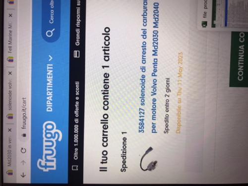

eloisa Offline
Messaggi: 557
Messaggio: #18
si confermo che l'ho trovato da FRUUGO come dice Moody
nello stesso sito si trova anche a poco meno
appena arriva vi aggiorno su misure varie
che poi aggiungero' al MOB+FELL MARINE stacco motore in caso di caduta in mare
per ora trovato su amazon USA a 199 $
domenica durante l'ormeggio da solo ,sono caduto in acqua con il motore in moto e la cosa mi ha
fatto pensare.
se qualcuno ha altre soluzioni e' ben accetto
quellq di Adri non risolve il problema, devi comunque attivare da telecomando (ammesso che sia impermeabile)
il MOB FELL MARINE si attiva in automatico oltre i 10 mt dalla centralina o per immersione in acqua
almeno la barca si ferma poi ci pensiamo.....
