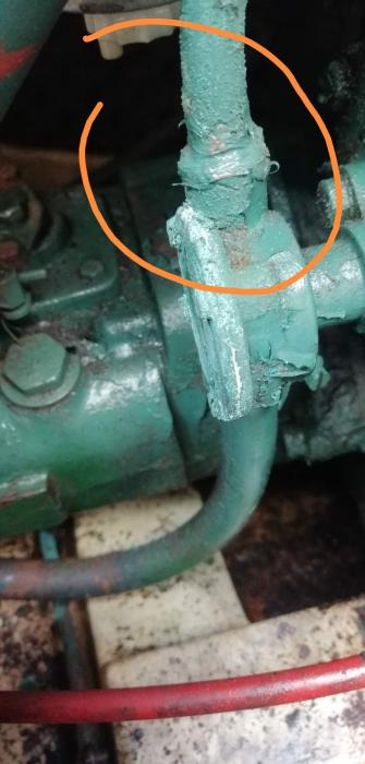

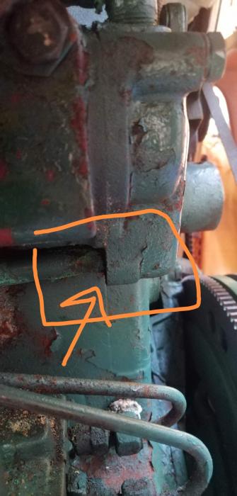

Volevo approfittare del maltempo per fare un po di manutenzione. Sono davanti al motore e volevo cambiare la girante e il termostato e altre cosette.
Ho un dubbio che mi blocca nel metterci le mani. In particolare il tubo di rame che esce dalla girante e va al termostato. Sembra essere fissato a pressione e sigillato col silicone. Ho paura che smuovendolo poi non riesca piu a risigillarlo. Avete consigli? Vi allego foto. Questo contenuto non e' visualizzabile da te Ospite. Se vuoi vederlo, REGISTRATI QUI .Questo contenuto non e' visualizzabile da te Ospite. Se vuoi vederlo, REGISTRATI QUI .

Per il ti potrei suggerire di farlo nuovo e di farlo brasare a castolin, oppure maschiare la pompa e montare un raccordo.

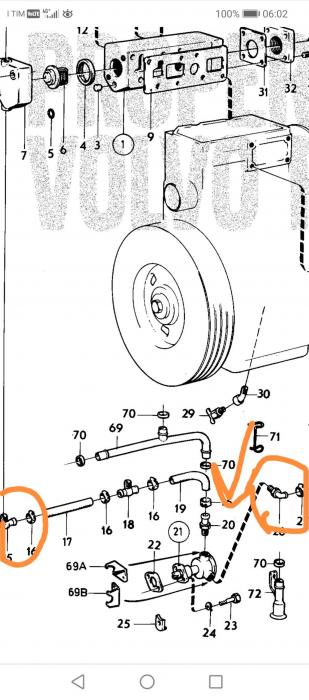

Secondo il catalogo il coperchio del termostato dovrebbe uacire con entrambe le aperture con un manicotto portagomma a vite, mentre la pompa dell acqua con degli adattatori a vite, uno con portagomma e l'altro per il tubo liscio di rame. Nella realtà le cose non stanno così, infatti il tubo liacio di rame esce direttamente dal corpo pompa ed enrra direttamente nel corpo del coperchio del termestato. Le parti originali sono obsolete e introvabili.Questo contenuto non e' visualizzabile da te Ospite. Se vuoi vederlo, REGISTRATI QUI .

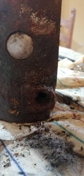

Mi sono deciso a smontare il tutto per vederlo da vicino,
Dunque... Il termostato non c'é più, dentro ho trovato solo la guarnizione. Un condotto chiuso con la pasta rossa.
Il tubo di mandata intermedio ridotto molto male, infilato e incollato con la pasta rossa.
Mi chiedo se debtro questi condotti un minimo di pressione non ci debba essere? Richiudo tutto con la pasta rossa? La sede sul collettore senbra ridotta piuttosto male.

Scrosta e pulisci, poi magari si capisce meglio

Dunque, parte del metallo é mangiato dalla ruggine, la cosa piu inquietante é che mancava anche il termostato. Credo che sia proprio stato tolto per mandare tanta acqua dentro e via...
Credo che rimonteró tutto alla bene e meglio con tanta pasta rossa come era in principio. Resto dell' opinione che non é progettato bene. Molto meglio sarebbe stato farlo in acciao inox, tra l'altro é una modifica che ho visto in giro.
Non sono esperto di certe cose, ma la ghisa si puó saldare ad arco? O si puó maschiare?
