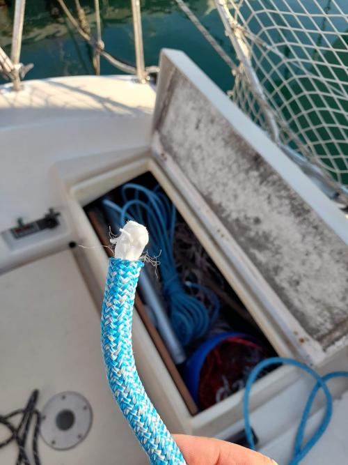

Fissare terminale scotta dynema
Come andrebbe fissato il terminale di questa scotta in dynema?
Cucitura o fissatura termica?
Trieste - Beneteau First 30jk
Bruciatura ed impalmatura.
L'impalmatura è facile (che poi è il nodo dell'amo)
però bruciare il dyneema è un opinione...
Lascio la calza con un po di eccesso, avvolgo qualche giro di nastro carta adesivo, taglio sul giro di carta con coltello in ceramica appoggiando la cima su una tavoletta di legno, scaldo a fondere cercando di non bruciare soffiando se prende la fiamma, tolgo la carta, infine a freddo mungo la cima in modo da nascondere la testa. Si fa prima a farlo che a scrivere.
(29-10-2021, 22:25)mlipizer Ha scritto: Come andrebbe fissato il terminale di questa scotta in dynema?
Nessuna delle due...
Il dyneema è molto meno allungabile della calza per cui bisogna tagliare più corta l'anima, farla entrare nella cala lasciandola vuota per una diecina di cm e poi termini la sola calza come preferisci.
Bruciare e fondere è sempre una brutta cosa...
