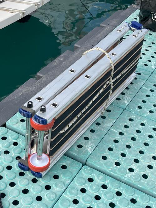

RE: [Disc. divisa] Tutti i tipi di passerella autocostruite e non
Io l’ho comprata a Zara nel 2018. Ci sono di varie lunghezze tra 2 e 3 metri. Io che la volevo di 2,20 mt la ordinai e tempo due giorni la ebbi. La vidi nel 2017 su alcune barche da charter a Spalato ma così corta non la trovai. Il legno forse è pino ma non ho approfondito, quello che è certo è che è leggero. Ecco una foto a riposo. Almeno ci provo!!

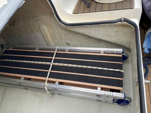

Io ho costruito questa, realizzata con scala pieghevole in alluminio, leggera e poco ingombrante

RE: Tutti i tipi di passerella autocostruite e non
giogiogio, se hai qualche disegno della tua realizzazione potrei girarlo ad un amico che ha una passerella con il carabottino completamente marcio ( e pure il telaio in acciaio ormai mooolto imbarcato)grzzzz
(30-01-2025 20:51)Dany4342G Ha scritto:  giogiogio, se hai qualche disegno della tua realizzazione potrei girarlo ad un amico che ha una passerella con il carabottino completamente marcio ( e pure il telaio in acciaio ormai mooolto imbarcato)grzzzz
Purtroppo non ne ho comunque ho acquistato la scala che era telescopica, ho sfilato i pezzi basali, mi sono fatto tagliare a misura due rettangoli di compensato marino, li ho rivettati sulla scala, poi ho comprato una barra filettata inox, tubo d’acciaio, raccordo a ti, rotelle bulloni e antisdrucciolo adesivo ed ho assemblato il tutto. Costo materiali circa 200€
