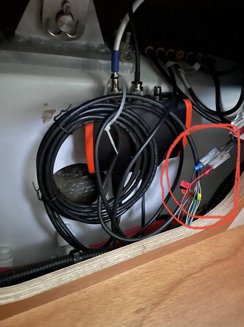

L'installazione e' veramente semplice ed e' andato tutto bene. Connessione all'antenna esistente VHF (B953 ha slitter integrato) e connessione a VHF tutto ok. Connessione a NMEA 2000 tutto ok.
Il problema e' il modulo B953 non e' alimentato dalla NMEA2000 ma richiede alimentazione separata.

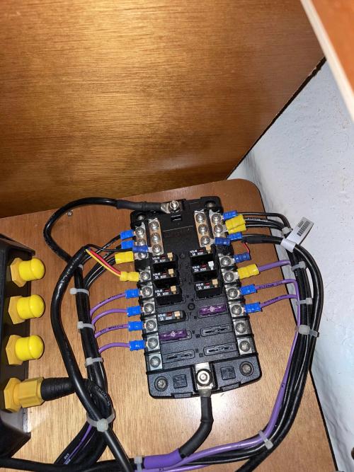

Nel posto piu' ovvio dove installarlo, praticamente sotto il VHF trovo gia la predisposizione con due connettori femmina con la 12V, negativo nero e positivo viola. Sono alimentati dalla sezione Strumenti del quadro generale.

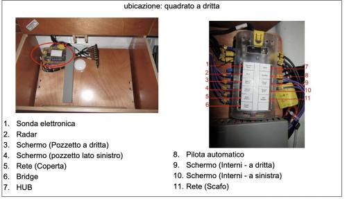

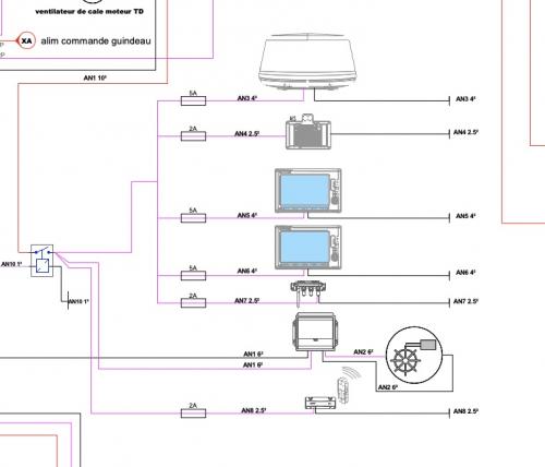

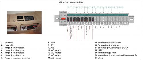

Vado a vedere su manuale proprietario e trovo le seguenti informazioni (vedere foto):
- slot sulla morsettiera principale denominato AIS (numero 10)
- sullo schema elettrico l'alimentazione dei moduli dell'elettronica e' rappresentata in viola
- sullo schema elettrico c'e' una linea che rappresenta l'AIS tra i vari moduli dell'elettronica
- su una seconda morsettiera - dedicata all'elettronica e con i positivi viola - non c'e' riferimento all'AIS
Fatte le seguenti prove:
- se stacco il modulo 10 sulla morsettiera denominato AIS, la coppia di connettori rimane alimentata
- se stacco la sezione strumentazione da quadro generale la coppia connettori non e' piu alimentata
- non ho trovato il fusibile 2A a cui si fa riferimento sulla linea AIS nello schema elettrico in viola.
Non so quindi come assicurarmi che i connettori trovati siano in effetti la predisposizione per l'AIS e che in effetti io possa usarli senza problemi
Non ho la certezza che su quella linea non ci sia attaccato qualcos'altro e quindi l'aggiunta dell'AIS possa creare un problema.

L'AIS consuma pochissimo, si puo' collegare dove si preferisce che sia alimentato.
Io lo alimento sulla stessa alimentazione della VHF, che e' indipendente dal circuito strumenti, mi trovo bene cosi'.
Importantissimo ricordarsi del fusibile, sia la VHF che l'AIS dovranno ciascuno avere il proprio fusibile.

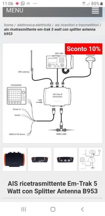

buongiorno, vorrei acquistare questo trasponder (em track b953), ma ho un dubbio: le immagini che vengono allegate alla documentazione del prodotto mostrano che si possa collegare anche a strumenti un po' datati come il mio chartplotter raymarine c80 (nmea 0183) senza dover passare attraverso adattatori nmea 2000. però uno dei negozi cui mi sono rivolto per l'acquisto sostiene che invece l'adattatore è indispensabile poichè l'AIS non riuscirebbere a trasmettere i dati al chartplotter. Qualcuno ha installato questo trasponder su un chartplotter come il mio o simile al mio? funziona senza adattatori?
Il firmware del C80 deve essere aggiornato all’ultima versione, l’unica porta nmea 0183 del c80 deve essere configurata a 38400 baud. Dallo schema che hai allegato vedo che l’AIS preso in considerazione ha l’NMEA 0183 quindi nessun problema di connessione.
