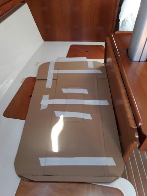

Buongiorno volevo farvi partecipi della mia realizzazione di un tavolo da pranzo per il comet 33 da usare anche come piano per trasformare il divano a ferro di cavallo del quadrato in un letto matrimoniale.

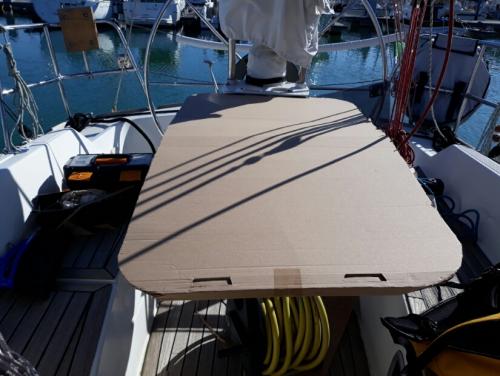

Per il montaggio del tavolo ho pensato di o appoggiarlo sopra sul piano della torretta del timone sopra il porta bicchieri o sotto con due guide; dalla parte opposta un gambo in alluminio h 74,5, l'unico impedimento e' il violino del trasto randa, che verra' spostato a desra o sinisra del pozzetto o in alternativa staccato con un moschettone e posizionato a fianco; per tenere il boma al centro avevo pensato a due cimette, in modo da usare lo stesso boma per posizionae il tendalino.
La prima operazione e' stata quella di creare una dima del tavolo in cartone da provare sia per il pozzetto sia per coprire il buco del divano.

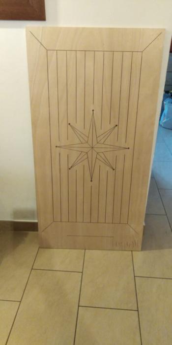

Tra poco seremo pronti per pranzi, aperitivi e cene in barca seduti e comodi come a casa.
Dopo aver acquistato un bel piano in compensato marino okumè in vena e con resine (su consiglio di un buon amico), abbiamo anche fatto eseguire una bella rosa dei venti, siamo in attesa di tagliare gli spigoli arrotondati e farele prime prove di fissaggio, per finire un paio di mani di epossidico per sigillare il tutto.
