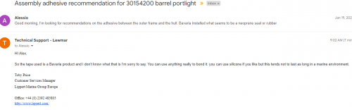

La Lewmar indica di montare con sigillante poliretanico ,non con guarnizioni o butile.
"Re-check the frame on aperture and then apply bedding compound to the channel in outer frame. Bedding
compound must have good adhesive qualities (eg. silicone sealant), be a suitable grade for marine sealing
applications, of 3mm minimum thickness and compressible to allow the outer frame to be pulled down in contact
with the deck by the securing screws."

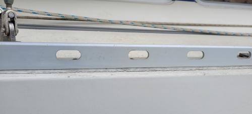

(24-03-2022 13:31)vai0l0 Ha scritto:  Forato in tutti i punti dove c'è lo scotch giallo e riempita la canaletta di resina addensata, avendo cura di dare prima una spennellata di west system senza filler.
poi fresato con una fresa da 5mm il vecchio sigillante tra scafo e coperta per creare una nuova base per il nuovo sigillante e applicato kent assembly adhesive rasato a spatola, avendo cura di appllicare nastro sopra coperta e sotto, sotto aggiungendo del nasto con carta da pittore per raccogliere eventuali sgocciolature ed evitare che vada sullo scafo.
Messo un po' di kent sula testa delle viti di assemblaggio scafo coperta, come garanzia, senza svitarle, ho già visto in altre applicazioni che si incolla bene a tutte le superfici e ha una buona tenuta all'acqua.
Pronto per il riassemblaggio, aspetto che sul sigillante si formi la pellicola, cosi da non sporcare la falchetta, con un cordolo di 5mm l'interno rimane morbido e montando la falchetta e stringendo le viti dovrebbe comprimersi e fare poi anche un po' di tenuta adesiva.

io ti posso dire solo cosa ho fatto negli ultimi tre anni, l'anno scorso ho carteggiato tutto per riportare un po' il piano ed è migliorato soprattutto la sensazione con il piede. Poi credo sia importante riparare i commenti, se fanno infiltrazione li riparo ed evito che il legno resti bagnato più del necessario.
(11-01-2023 21:15)kavokcinque Ha scritto:  Lewmar nelle sue istruzioni indica di usare sigillante. Verifica. Io prima di smontare il singolo oblò, ho fatto il contorno a matita sulla vtr. Prima di rimontare ho mascherato la vtr alcuni mm più esternamente e l'oblo' alcuni mm più internamente del profilo esterno. Messo il sigillante, stretto le viti, eliminato con il dito il sigillante sbordato, tolto il nastro carta usato per mascherare. Rimane un filo di sigillante che si sovrappone per pochi mm sull alluminio e sulla vtr.

sembra che lewmar non abbia dei suggerimenti chiari
