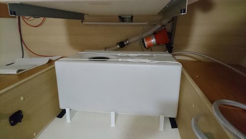

come da titolo ho un paio di rogne da risolvere con il serbatoio dell'acqua (in foto)
Il serbatoio è da 80 L, in polipropilene.
Carico Ø40 nella parte alta del serbatoio, da ingresso dedicato, si vede il tubone nell'immagine.
Scarico Ø12 nella parte bassa, va all'autoclave che alimenta rubinetto lavandino e doccetta esterna.
Sfiato.... questo è il problema.
È previsto, ci ho già messo l'attacco ed il tubo, ma devo decidere dove farlo finire.
Qualcuno mi dirà che non serve, lo so perchè me l'hanno già detto. Ma....
Senza sfiato il serbatoio non si riempie per più di qualche litro, poi l'acqua inizia ad uscire dal tappo di carico.
Senza sfiato inoltre, una volta pieno, se apro l'acqua il serbatoio inizia a collassare, come è logico che sia.
A metà livello acqua la parte superiore del serbatoio si abbassa di 15 cm.
Quindi lo sfiato mi serve sia per far uscire aria nella fase di carico, sia per farla entrare nella fase di scarico.

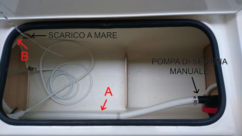

In uno dei due gavoni di poppa passa il tubo di scarico della pompa di sentina, potrei eventualmente innestarmi a quello (nel punto A o B), evitando di forare lo scafo?
Vi sembra una buona idea o c'è qualche controindicazione di cui non ho tenuuto conto?
Secondo problema: il tappo di ispezione, visibile nella prima immagine, perde acqua se riempio troppo il serbatoio.
Ok, l'acqua esce dal tubo di carico, uscirà anche dallo sfiato, ma un po' esce anche dal tappo.
Che ha ovviamente il suo o-ring ed è serrato a ferro.
Qualcuno ha avuto un problema simile?
Qualche idea per risolverlo?

Lo sfiato deve essere in alto, collegandoti alla pompa di sentina rischi che gli odori del tubo di sentina che non è mai troppo profumata vengano risucchiati nel serbatoio, od addirittura l' acqua sparata dalla pompa, anche se improbabile, oltre ad un eventuale effetto sifone, Io vedo bene tubo più alto possibie con valvola come già suggerito. Questa valvola ha una pallina quando non c' è acqua è giù ed entra 7esce aria, quando arriva l' acqua galleggia e chiude.

Dalla foto non si vede se il tappo è "filettato" direttamente sul serbatoio o su una ghiera, come più probabile, nel caso è strano che esca dall' oring se è sano, devi capire bene se l' acqua passa tra tappo e ghiera dove c' è l' oring, quindi problema di oring da cambiare o fare una guarnizione robusta con materiale adatto, anche autocostruita, o se passa tra serbatoio e ghiera, e nel caso devi smontare la ghiera e rimontarla bene con sigillante o eventuali controflange per irrigidire. Per provare potresti riempire il serbatoio lasciandolo in pressione sigillando la canna dell' acqua di riempimento con uno straccio, dopo aver asciugato bene il tutto.

Per la perdita invece... Il tappo è avvitato direttamente sul serbatoio, niente ghiera di giunzione. Domani smonto e controllo l'o-ring, anche se mi pare strano che sia rovinato.

Ho il serbatoio acque nere in polipropilene con tappo di ispezione molto simile al tuo.
La perdita dal tappo (che è dotato di grosso OR) l'ho risolta mettendo sul suo filetto abbondante nastro di teflon.

Grazie Matteo, era proprio quello che volevo evitare, visto come si riduce il teflon quando poi ci sarà da svitare il tappo.... ma credo che sarà l'unica soluzione possibile.
Essendo un filetto molto largo devi usare il nastro in teflon professionale (più largo e soprattutto più spesso).
Considera comunque che quel tappo lo apri meno di una volta all'anno
