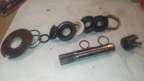

Nella foto (pompa Ancor ST 140 - Perkins 4.108- con tenuta meccanica rotta) si vedono bene sull'alberino le sedi dei seeger, cerca quelli della tua che sarà diversa ma non troppo.
