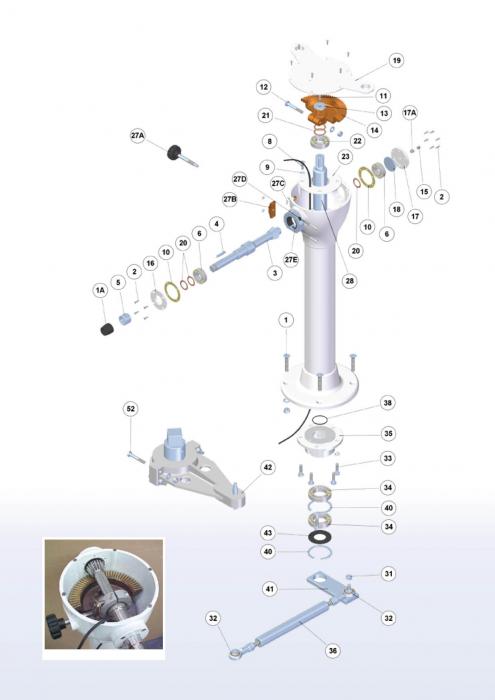

Scrivi che il timone funziona perfettamente, intendi che giri la ruota e il timone si muove?
Vedi da quetso spaccato cosa non ti .]
Linguetta per come ricordo io é un elemento di centraggio e trasmette il moto per interferenza laterale (opera in una sede sull albero ed una corrispondente sul mozzo.
Chiavetta molto simile ma opera per interferenza radiale (una specie di cuneo)
Le ruote dei GS hanno una Linguetta classica. Mai avuto problemi a tenerla in posizione mentre inserisco la ruota. Basta riempire la sede sull'albero /cava) di grasso, mettere la linguetta e poi infilare la ruota che si fasa sulla linguetta.
La linguetta rende solidali ruota e albero. Se non c'é si può essere ingannati dal dado che se stretto molto blocca la ruota per attrito contro una spalla sull'albero, ma non é la condizione giusta in cui deve lavorare il timone e se la coppia del timone é elevata la ruota slitterà.
FRENARE la ruota é garantito da due piccole ganasce con un ferodo interno che vanno a stringere l'albero e azionate da un pomello ed una vite posta lateralmente a sinistra.

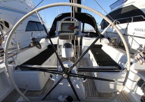

Il timone funziona alla perfezione, giro la ruota e la pala segue (ci ho fatto una regata e una crociera di 10gg fino a domenica). L'unica cosa che non va, da quando ho ripreso la barca dopo il rimessaggio, è che avvitando il pomello la ruota continua a girare.
Scud e Megalodon, lo spaccato non è del mio timone.
La ruota è molto più grande, e il pomello del freno è posto al centro della ruota, e si avvita in direzione prua (vedi foto).
Il perno è conico con una linguetta che va ad accoppiarsi con una scanalatura posta all'interno del mozzo, quando infili la ruota.
