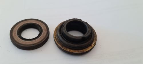

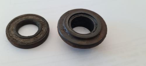

No purtroppo, hanno sul lato interno una battuta meccanica, sono prodotte appositamente...
(06-07-2022, 21:51)megalodon Ha scritto: No purtroppo, hanno sul lato interno una battuta meccanica, sono prodotte appositamente...
Una foto per capire come sono.
(06-07-2022, 22:34)maurotss Ha scritto: Una foto per capire come sono.
(15-07-2022, 11:43)megalodon Ha scritto: [hide][/hide][hide][/hide]
Quello di sinistra, a meno che le misure siano proprio bastarde, può essere tranquillamente sostituito da un "corteco" moderno.
Quello di destra è più complicato; andrebbe fatto uno studio sulla sede che deve occupare per capire se è possibile sostituirlo con due cortechi, per esempio. Non mi preoccuperei della battuta in metallo.
