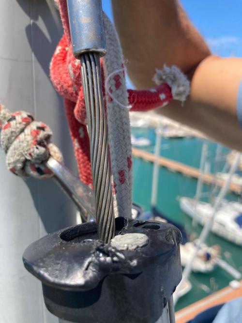

Non so perché continui a chiederti se lo strallo va sostituito. È evidente che devi cambiarlo prima di riprendere a navigare.

Chiederei un preventivo per uno strallo nuovo, prima di decidere di non cambiarlo (cosa che ti hanno sconsigliato tutti)

se mi dai la marca e il modello, in atelier ho un sacco di profili diversi, se vuoi te ne do uno

Un amico con un Sun Odyssey 342 ha avuto un problema analogo al tuo:
La sostituzione dello strallo gli è costato €500 (smontaggio, strallo nuovo, rimontaggio)

io ho rotto lo strallo a causa dello sforzo causato dall'avvolgifiocco, anche da me non c'era l'angolo corretto della drizza fiocco.
Ho disalberato, cambiato strallo e visto che c'ero anche tutte le sartie, e ripristinato il tutto.
non andrei mai in giro in quelle condizioni
