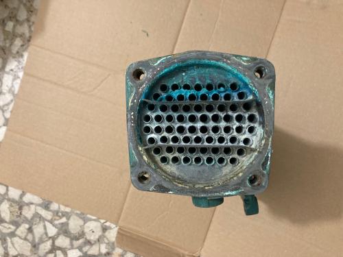

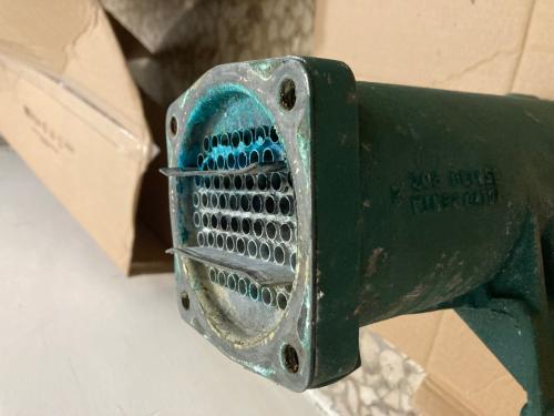

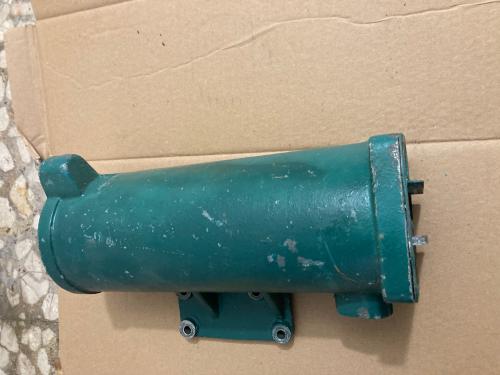

Buongiorno, chiedo aiuto, sto smontando il fascio tubiero (scambiatore calore acqua/acqua) di un volvo vp2003T. Il pezzo era in deposito, non utilizzato da tempo, vorrei revisionarlo, ho il kit di revisione, ma sto trovando difficoltà ad estrarre il fascio tubiero dal contenitore. Il pezzo da estrarre è il nr. 4 dell'esploso volvo penta. Devo fare leva col cacciavite tra contenitore e piastra di ribattuta?.
Qualche ADV l'avrà già fatto.
Attendo consigli.
Grazie e BV
Allego foto
mettilo prima un po a bagno (acqua acido) poi vedrai che esce da solo
è solo divenuto tutto un pezzo dal salino e ossido
va bene acqua e acido muriatico diluito al 10, comincia con diluizione inferiore ,se non reagisce aumenti poco poco
la diluizione, te ne accorgi dall acqua che dovrebbe leggermente friggere
