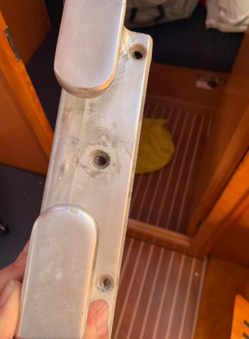

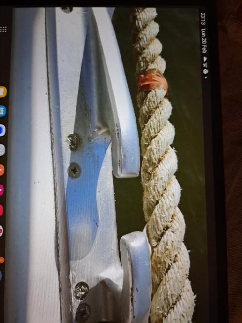

Buonasera a tutti,
Avevo già in mente di mettere delle contro piastre ai passacavi che vedevo un po’ indeboliti , oggi però smontandone uno ho trovato la testa di una vite tranciata.
Cosa mi consigliate per fare un lavoro pulito e togliere il moncone?
Grazie a tutti e b.V.

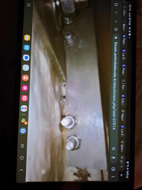

Per la vite non so, però sul mio 40 Bavaria ho tolto le viti autofilettanti, resinato con epossidica alcuni fori ovalizzati, sono passato da 3 a 5 viti passanti con dadi e piattina inox di rinforzo inferiore. Incollato anche con Zucchini MS super, mai più mossi,
Fai attenzione a fare i fori nuovi abbastanza interni perché la barca chiude e rischi di non riuscire a mettere i dadi.

(21-02-2023 00:12)kavokcinque Ha scritto:  Per la vite non so, però sul mio 40 Bavaria ho tolto le viti autofilettanti, resinato con epossidica alcuni fori ovalizzati, sono passato da 3 a 5 viti passanti con dadi e piattina inox di rinforzo inferiore. Incollato anche con Zucchini MS super, mai più mossi,
Grazie anche io ho un Bavaria 40, e vorrei fare lo stesso lavoro, per curiosità la piattina inox di che spessore l’hai fatta?
Credi che il sika 291i vada bene x sigillare?
(Questo messaggio è stato modificato l'ultima volta il: 21-02-2023 00:33 da vaimo.)
21-02-2023 00:26
RE: Rinforzo passacavo e vite rotta..
Non mi ricordo, direi sui 3 mm.
I Sika non li uso, il mio spacciatore di vernici e affini dice che non hanno più la qualità di prima e mi da lo Zucchini MS .
I fori nella piattina falli da 7 mm perché far tornare 5 fori da 6 mm è impegnativo.
Cmq il mio e un J&J del 2008 diverso dal tuo Farr 2012, potrebbero esserci diversità tecniche dei passacavi.
