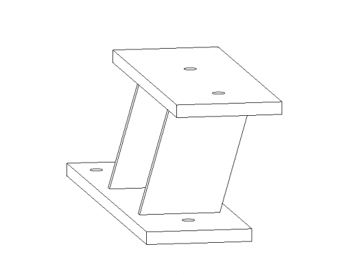

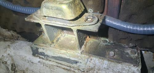

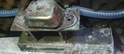

Salve,
Il mio motore Volvo Penta d1-30 (con il sail drive) é stato sbarcato.
Il motore poggia sui silent block che son avvitati su su una staffa a due piani il cui piano inferiore é fissato al basamento sullo scafo.
Ho visto che le staffe sono dei simpatici pezzi di ferro arrugginiti. Dunque hi smontato tutto e mi son venute due domande.
Avendo rimosso i silent block non é che ho perso il posizionamento millimetrico preciso di questi sulle staffe e quindi l'allineamento del motore rispetto al Sd??
Seconda questione, volevo magari rifare le staffe in inox da un fabbro. Perô temo che non riesca a rifarle esattamente uguali e ci sia qualche millimetro di differenza. Secondo voi é un problema o c'é il verso di regolare il posizionamento sulle piastre?Questo contenuto non e' visualizzabile da te Ospite. Se vuoi vederlo, REGISTRATI QUI .Questo contenuto non e' visualizzabile da te Ospite. Se vuoi vederlo, REGISTRATI QUI .

(21-02-2023 11:06)gava Ha scritto:  Salve,
Avendo rimosso i silent block non é che ho perso il posizionamento millimetrico preciso di questi sulle staffe e quindi l'allineamento del motore rispetto al Sd?? assolutamente sì anche perchè vedo che son stati rimossi i registri dai silent block.
Anche se non li vedo dovresti avere i registri di regolazione sui silent block pertanto qualche mm non cambia nulla sempre che il motore non era gà alto di suoi sui silent, in ogni caso quei supporti non mi sembrano fatti male nè mangiati dalla ruggine, se li fai sabbiare e verniciare in epossidica bicomponente antiruggine hai già fatto.[/color]

i registri sul silent bloc sarebbero i bulloni avvitati verticali su di esso? se si beh la mia preoccupazione era piuttosto per lo spostamento orizzontale che quello verticale..
La ruggine c'era ma avevo passato del ferox.
al limite potrei far zincare..forse un po caro...
vernice epossidica sarebbe giusto resinarla con l'epossidica o intendete un prodotto /vernice particolare?

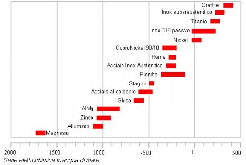

Zinco su ferro/acciaio + ambiente salmastro, non va bene con le correnti galvaniche.

scusa la mia ignoranza, che c'entrano le correnti galvaniche? intendi fra la piastra e il motore?
e poi l'ancora e la catena non sono zincate?
24-02-2023 13:40
gennarino Offline
Messaggi: 748
Registrato: Aug 2014 Online
RE: Allineamento e precisione staffe basamento motore
Il contatto tra due metalli diversi in presenza di acqua salata (non distillata) genera una corrente elettrica la cui intensità dipende (anche) dalla differente natura dei metalli, tanto maggiore quanto più sono distanti nella scala della tabella allegata. In pratica la zincatura si comporterebbe da zinco sacrificale, consumandosi e lasciando quindi il metallo ferroso senza alcuna protezione.
Meglio verniciarlo.

Io lascerei perdere la zincatura e li proteggerei nei modi che ti hanno già consigliato.
Riguardo la zincatura della catena e dell'ancora potrai notare che le ultime maglie della catena a contatto col grillo (acciaio) si ossidano (perdono la zincatura) molto prima delle altre e anche l'ancora in prossimità della cicala, anch'essa a contatto col grillo.
