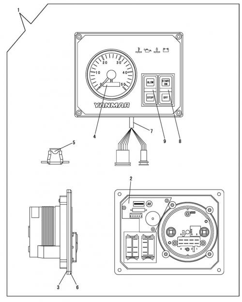

Cerco alcune informazioni sul quadro motore Yanmar 3YM20
Ho cercato sia sul forum che in rete, m non ho trovato molte informazioni.
Il quadro è questo:
https://yanmarshop.com/en-GB/catalog/all...peoptional
Non mi funziona il contaore ed è stato montato un orribile buzzer esterno su di una staffa metallica che si sta sfaldando di ruggine. Vorrei ripristinare le funzionalità originaria.
Per quanto riguarda il contaore ho trovato un video per la pulizia dei contatti o il montaggio di un nuovo microcablaggio che dovrebbe risolvere il problema . Ho un po' di timore a smontare il pannello, ma dovrei farcela.
https://www.youtube.com/watch?v=eldRUU7qc2Y
Invece non ho trovato nessuna informazione sul ricambio del buzzer. Immagino che l'originale sia montato sulla scheda e non sia rimpiazzabile. Con due cavi è stata installato un cicalino esterno, ma io vorrei metterlo almeno dietro il quadro, nascosto nel gavone. Cosa posso prendere?
