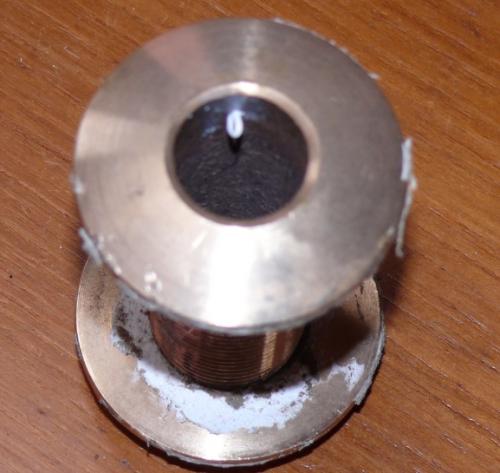

Vorrei capire quali verifiche é oppotuno fare per definire lo stato di sicurezza delle prese a mare. Dopo vent'anni sarebbe indicato preoccuparsi del loro stato?

Personalmente convinsi un amico a cambiare un gruppo vecchiotto,15 anni. Andai al negozio a comprare il ricambio e mentre toccavo il vecchio portagomma mi si sbriciolo' in mano.

Dipende dal materiale: il bronzo è eterno ed anche quando viene cambiato dopo decenni, si fa più per scrupolo che per effettiva necessità...
Il bronzo è più rossiccio dell'ottone ma ad occhio è difficile dire che materiale è. Il bronzo ossidato mi sembra più scuro dell'ottone che è più verdastro ma non ci giurerei.
Il bronzo è abbastanza comune trovarlo nei passascafi, soprattutto in barche fatte in era pre-EU, ma le valvole a sfera sono più spesso in ottone a basso contenuto di zinco (o addirittura da idraulica normale).
Sulle valvole a sfera c'è scritta la lega utilizzata: la CW617N è da evitare come la peste perché è quella da idraulica normale e dura veramente poco... Quelle da usare sono quelle fatte in CW602N che durano molti anni (20 e più).

Salve di nuovo. Per ordinare le valvole per la mia barca ho telefonato alla ditta Guidi per avere qualche chiarimento a proposito dei materiali: spero che possa tornare utile a qualcuno in futuro. Non ho chiesto una loro opinione a proposito del composito dato che si occupano di metalli.
Il materiale principalmente suggerito é il bronzo. Le valvole serie 2260 sono antiblocco e durano molto di piú anche in caso di incrostazioni. altrimenti quelle serie 2400 oppure le 2081 a sfera vanno anche bene.
La lega di ottone CW617N é a norma ma soffre corrosione chimica e galvanica, e dopo qualche anno vanno cambiate (sono garantite minimo 5 anni). Vanno bene per acqua potabile.
La lega CW602N resiste meglio alla corrosione chimica, patisce comunque la corrosione galvanica e rilascia metalli pesanti, dopo qualche anno vanno cambiate pure loro. Non vanno bene per acqua potabile.
