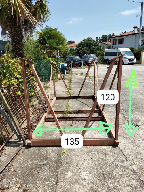

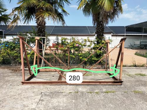

Chiedo consiglio ai più esperti in quanto mi vorrei cimentare in questa nuova avventura, ho spazio, tempo e manualità, ma aimé, pecco nella . in procinto di Acquistare appunto questo ecume de mer e sto facendo un po' di conti sul trasporto, alaggio ecc e mi sorge un . casa ho un vecchio invaso della mia vecchia barca, lft un po' più corta e baglio minore e mi chiedevo se potesse andare bene per accogliere la nuova . tal proposito mi chiedo, come faccio a calcolare se può andare bene? Ovvio che poi sistemerei con cunei, soncole ecc ma non vorrei fosse troppo piccolo e mettere a repentaglio la sicurezza di chi ci girerà attorno magari con una giornata di vento, o di chi ci salirà, o della barca stessa, per tanto chiedo a voi più esperti se secondo voi il mio invaso può andar bene, allego le foto ma vi indico comunque le misure: Invaso- Lunghezza: 280 Larghezza: 135 Altezza: 120 Ecume de mer- Lunghezza: 790 Larghezza: 265 Pescaggio: 125 Grazie a chiunque mi sarà di aiuto!

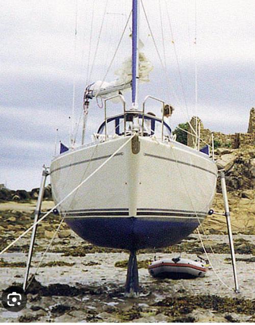

Come quasi tutti gli invasi che ci sono in giro è troppo stretto, ma la gente continua comunque a metterci su le barche a proprio rischio e pericolo. Se il piazzale è tuo fai almeno 4 ancoraggi in posizione opportuna in modo da poter fissare barca e invaso con delle cinghie a terra così stai tranquillo. L'écume nelle zone con escursioni di marea importanti viene messa in secca per pochi giorni anche solo con due stampelle laterali, ed è molto più stabile di quello che possa sembrare ( foto d'esempio presa da internet, non è un écume)
Importante che appoggi in chiglia, sulla pinna, dopo puoi meterci dei cristi, puntelli, uno a poppa uno a prua in chiglia e due laterali. se ci fossero dei golfari a terra si possono controventare con drizze di testa.
Si, ok, tutto chiaro o quasi, nel senso che si, il piazzale è mio e posso gestire l'ancoraggio con cristi, puntelli, golfari ecc senza problemi, sono anche al corrente che il peso vada scaricato tutto in chiglia, ma a questo punto, secondo voi la barca meglio poggiarla sull'invaso e renderla sicura sopra ad esso o poggiarla direttamente a terra? E da lì partire con "l'ancoraggio" laterale?
L'appoggi sui vasi e poi la puntelli. I cugni si fanno di rovere e l'angolo di 6°/7°, meglio i cristi che si possono regolare.

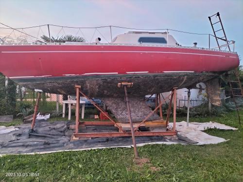

Eccoci qui ragazzi, pettirosso arrivata a casa! messo sull'invaso e puntellato come da vs consigli! Grazie! Un grazie anche ad un grande amico, indispensabile in queste occasioni! Ciao Enrico grazie! Senza di te non c'è l'avrei fatta!
Bene, direi che è appoggiata giusta, ma non metterei il puntello sotto l'asse elica... Una precauzione utile: mettere un tirante tra i supporti dx e il sx per rinforzare la tenuta laterale. Buon lavoro!
