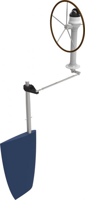

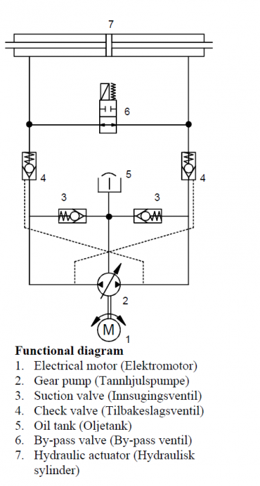

Allego uno schema della timoneria Lewmar mod. Cobra e lo schema funzionale dell'attuatore.

Sono propenso a credere che ci sia una ostruzione nella circolazione dell'olio, o ad una bolla di aria che però dovrebbe interferire sulle due valvole di blocco incrociate ( al *4 nello schema).
