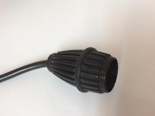

connettore 3 poli comando remoto salpancora ... come si apre
santicuti Offline
Messaggi: 737
Registrato: Feb 2009 Online
urge aiuto ... qualcuno sa come si apre il connettore del telecomando salpaancora quick ... devo verificare se un filo si è dissaldato e non vorrei romperlo

Se guardi, alla fine del connettore lato filo, c'è un dado esagonale.
Svita quello ma tieni ben fermo sia connettore che filo, altrimenti se non hai nulla di dissaldato, li dissaldi tu facilmente
Poi usando una pinza al contrario, blocca dove ci sono i Pin e svita il connettore, dovresti usare come perno una delle chiavi.

Corretto, se potresti reinserire il connettoree nella sua presa lo sviti con facilità

Mi si è dissaldato un pin a maggio e sono diventato matto per aprirlo.
Vado a memoria, come detto sviti il blocca cavo sul retro poi spingi il cavo in avanti e la spina con i 3 pin esce da davanti. Non c'è da ruotare nulla, è semplicemente infilato.
Poi quando richiudi ti aiuti spingendo con un cacciavitino. Occhio che c'è una slitta.

(17-09-2023 12:40)ghibli4 Ha scritto:  Poi usando una pinza al contrario, blocca dove ci sono i Pin e svita il connettore, dovresti usare come perno una delle chiavi.
me lo puoi spiegare meglio ... ne ho bisogno

(17-09-2023 22:16)crocchidù Ha scritto:  Mi si è dissaldato un pin a maggio e sono diventato matto per aprirlo.
Questo è quello nuovo che si svita:
https://www.quickitaly.com/resources/dow...REV01A.pdf
ma quello che hai tu semplicemente si sfila spingendo con il filo o con un piccolo cacciavite dopo aver rimosso il bloccacavo

Se è solo per la continuità, non ti conviene aprire il cavo lato pulsanti e usare un tester?

(18-09-2023 18:17)crocchidù Ha scritto:  Questo è quello nuovo che si svita:
ho provato a svitare il bloccacavo e spingere ma non viene fuori ... devio forzare ?

Ti ho risposto via messaggio, se si svita il pdf che ha messo crocchidu è meglio del link che ti ho mandato.
Se invece è ad incastro non so come aiutarti, mai avuti.

(18-09-2023 18:53)santicuti Ha scritto:  ho provato a svitare il bloccacavo e spingere ma non viene fuori ... devio forzare ?
Aggiungi qualche imprecazione, mi sembra di averne dette diverse.
Comunque spingendo con un cacciavite piccolo dove entra il filo i ci sono riuscito.
Occhio a non beccare le teste dei pin.
