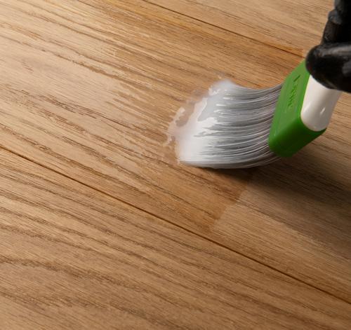

Questo è quello che succede:
La parte sotto è quella carteggiata, il flatting (trasparente) l’ho applicato su tutto il pezzo.
Epifanes rubbed effect varnish

Tutti i legni verniciati con il trasparente tendono a scurire. Un mio amico, falegname da cinquant’anni, per vedere come sarà il colore del legno verniciato, bagna un dito con la saliva e poi lo passa sul legno.
Probabilmente la differenza di colore tra la parte carteggiata e quella non carteggiata è perché la vecchia vernice si è consumata ridando al legno un colore vicino a quello originale e quindi la nuova vernice lascia inalterato questo colore non penetrando nelle fibre come nella parte carteggiata.
Dopo aver carteggiato bene, potresti provare a schiarire ulteriormente il legno con dell’acido ossalico (anche più mani) di modo che l’effetto scurente della vernice venga poi attenuato.
Incidere sulla tonalità del colore del legno non è una oppppinione ma un lavoro da restauratori 32

So che non ci crederai, ma non c'è scampo: se vuoi un colore omogeneo DEVI portare a legno tutto il pezzo, qualunque altra soluzione sarà un rattoppo e la nuova vernice sarà per forza più scura della vecchia schiarita dal sole e dagli UV.
Fatto un milione di tentativi ma la realtà è questa (come ti hanno già detto peraltro)...

quella sopra piu chiara, è poliuretanica ossidata, ovvero il film di vernice ha perso trasparenza ed è diventata chiara col tempo.
Questo succede se soprattutto in quelle zone dove picchia il sole e accade quando si lascia la barca all'ormeggio e il sole colpisce sempre quei punti. A me sta capitando sulla parete di sinistra scendendo le scale.
Una volta tolta la vecchia vernice e una volta arrivato a legno, quando lo ribagni diventa scuro ma non perchè in quel punto il legno è piu scuro, ma perchè hai tolto la vernice sbiancata e applicando quella nuova ritorna tutto al colore originale.
Per uniformare il tutto devi sgrezzare tutto e rifare tutto

se vuoi fare meno effetto bagnato, devi usare opaco acrilico molto basso di gloss (cosi son caricati di cera opacante) e applicarlo a spruzzo.
Gli acrilici non "bagnano" e ti rimane chiaro.
Noi lo usiamo sul teck e rovere per fare "effetto grezzo", una volta finito non sembra nemmeno verniciato

Il prodotto che mi ha consigliato si chiama "naturwood", non è un acrilico (piu laborioso da applicare), è all'acqa e lascia un aspetto naturale del legno, praticamente come se fosse grezzo. Ha una buona resistenza chimico/meccanica. Si può anche reticolare per chi vuole ed aumenta le performance.
Io lo uso da un po e mi trovo bene. lo prendo in latte da 25 kg.... e costa decisamente meno (he..he..he...)
Se volete potrei fare un video tutorial di come si lavora il pezzo dallo sgrezzamento alla finitura...però non è che ho molto tempo

Da questa foto (che compare nel sito ICAforyou) sembra però che l’effetto scurente comunque rimanga, probabilmente esaltato dal colore scuro del legno in questione (sui legni chiari l’effetto si nota meno)
A parte questo, avrei qualche dubbio che, come resistenza all’abrasione, Naturwood possa essere equiparato alla vernice poliuretanica (anche monocomponente) che usiamo di solito sulle barche. Quindi non so quanto possa resistere su una superficie molto esposta all’abrasione come gradini e pagliolato. La stessa ICA individua le vernici poliuretaniche come particolarmente consigliate su superfici soggette ad elevata usura.
Probabilmente, per questo utilizzo, sarebbe migliore di Naturwood anche una normale acrilica uretanica per pavimenti.
https://www.icaspa.com/it/it/vernici-pol...-acriliche
Resto dell’idea che se si vuole veramente salvaguardare il colore originale del legno occorre procedere come si fa con il trattamento trifasico di Teak Wonder, che contempla un prodotto intermedio (Brightener) proprio per schiarire il legno prima del trattamento finale con il protettivo (Dressing & Seale) che ridona al legno il suo colore originario.
Se invece si vuole scurire il legno prima di verniciarlo (con il trasparente) si può usare il mordente nel numero delle mani ritenute necessarie (ogni mano rende il legno più scuro).

Ciao, l'effetto finale va visto a vernice asciutta non bagnata quando la stai pennellando.
Gli opacanti uniformanti vengono fuori dopo.
Le vernici x parquet ormai sono quasi tutte ad acqua.
Qui si chiedeva una vernice che avesse l'aspetto del grezzo (chiaro).
Nb. Io non so se il nostro amico viva in barca e quella scala la faccia 27 volte al giorno con tacchi a spillo la moglie e ramponi lui...
