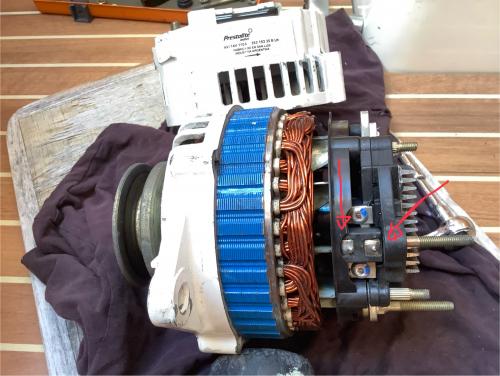

sto accingendomi a montare un regolatore Sterling Alt Regulator ProReg B sull'alternatore da 55A del mio vecchio Yanmar.
Non ho mai aperto un alternatore pr trovare dove saldare i cavi per capire se sia positivo o negativo.
Qualcuno ha la pazienza di spiegarmi in modo "chiaro" cosa debba fare davvero? Qualche foto sarebbe il massimo.

Si apre l’alternatore e si saldano due fili nei terminali delle spazzole (indicati dalle frecce rosse della foto). Si fanno uscire dall’alternatore, si richiude e si monta l’alternatore. Si mette in moto e con il tester si individua il filo che ha una tensione variabile. E’ questo il filo da collegare al filo bianco dello Sterling.

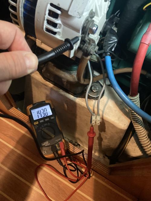

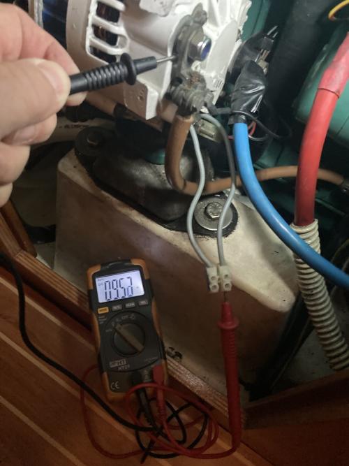

Per completare le informazioni, allego due foto dove rilevo la tensione ai due fili saldati ai terminali delle spazzole dell’alternatore.
Nella prima foto rilevo che il primo filo ha una tensione di 14 volt, nella seconda foto l’altro filo ha un tensione di 9 volt.
Si deduce che il mio alternatore ha un regolatore che interviene sul negativo, perche’ ho una spazzola che e’ sempre a 14 volt mentre l’altra spazzola ha una tensione variabile fra 2 e 12 volt, pertanto colleghero’ il filo bianco dello sterling a quest’ultima spazzola.
La maggior parte degli alternatori europei sono cosi.
Se invece su una spazzola ho 0 volt e sull’altra ho una tensione da 2 a 12 volt, il regolatore interviene sul positivo, e comunque lo Sterling viene collegata a quest’ultima spazzola.
