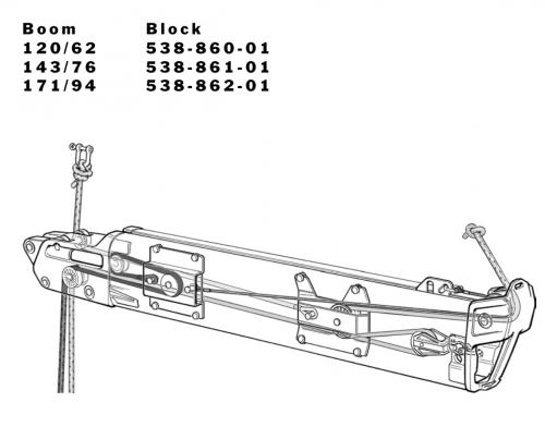

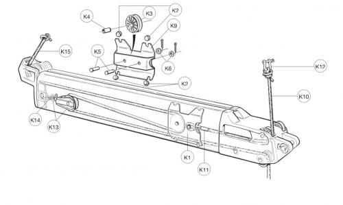

Nel boma della mia barca la base della randa è un cavetto di acciaio che entra e "magicamente" esce vicino all'albero trasformandosi in una cima (ma mi sa che è così un po' per tutte le barche Smiley1). Il problema è che la cima è cortissima e non arriva in pozzetto, vorrei pertanto riuscire a sostituirla e aggiungere anche una cima per la seconda mano di terzaroli, visto che ho spazio. Ma come faccio ad aprire il boma secondo voi? io vedo solo rivetti nella parte verso poppa e nella parte verso l'albero. Marca sconosciuta... (la foto è del momento che ho smontato un po' di roba..)
Se ho capito si tratta del tesa base. Levi l'acciaio e sostituisci con cima in dinema, se in diretta basta sostiure l'acciao col tessile, se dentro c'è un paranco apri il boma levando il coperchio in varea, levi i rivetti basta il trapano punta da 4 o da 5 non so, poi li rimetti. La base della randa si mette in forza col tesa base più o meno, s'ingrassa o si smagrisce la parte basse della randa.
Bullo, ma è corretto dire cima del tesa base?
@bullo Nessun problema per “trapanare” i rivetti, ho una buona manualità per queste cose. Mi è molto utile sapere che devo “aprire” dalla parte dell’amantiglio. Provo e vi aggiorno
Il cavo d'acciaio magari è solidale ad un bozzello e il tessile gira su questo. Puoi certamente sostituire l'acciaio col dyneema
Dai un'occhiata, perchè se all'interno c'è un rinvio od un paranco, questo è fissato dalla parte della trozza e non della varea. A volte senza smontare nulla basta collegare un messaggero al capo del tesabase che esce in varea ed estrarre tutto dalla parte della trozza, se il terminale sotto è forato.
Aggiornamento: ho trapanato i 6 rivetti e sfilato la varea, sfilato il parte il cavetto in acciaio e individuata giuntura con cima. Ho tolto la cima e ne ho legata una nuova sufficientemente lunga per arrivare in pozzetto. Con l'occasione ho messo anche una cima per la mano di terzaroli che mancava.
