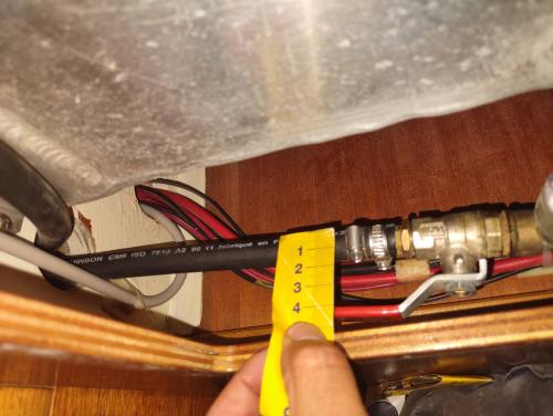

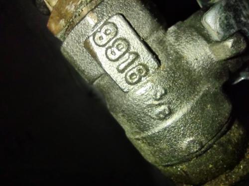

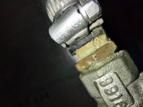

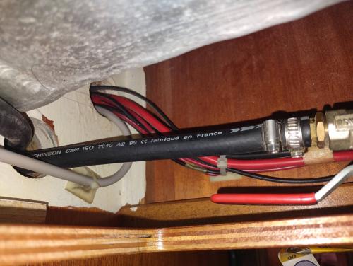

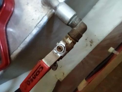

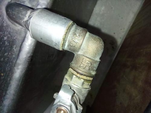

ok, allora potebbe essere che il meccanico abbia messo (sbagliando) il raccordo da 8mm mentre io ho tubi da 10mm... quella cifra "99" sulla marcatura del tubo "hutchinson cm6 iso 7840 a2 99" mi fa sospettare che 99 magaria sia il diametro in millimetri (9.9mm). oppure ci sta che un tubo vecchio (20 anni) entri senza troppa fatica per cedimento nel tempo? (poi ho cmq stretto bene con 2 fascette il tubo sul raccordo). guardando lato rubinetto gasolio, a me pare tutto 3/8'' quindi penso 10mm, o sbaglio io ?

Per una misura giusta si usa il calibro,con il metro non arrivi a misurare l'interno.

Si mi sono ricordato di avere uno sfiato/troppo pieno di una valvola acqua di mare fatto con lo stesso tubo gasolio e che dalla parte che cade in sentina è libero ed integro perché non collegato a nulla e mai allargato per infilarlo in un porta gomma, l'ho misurato con un paio di calibri da 2 euro ed è da 8mm. Per ulteriore verifica data l'economicità dei calibri usati domani prendo due bulloni M8 e M10 da 8mm e da 10mm e provo ad inserirli nel tubo, ma non mi aspetto sorprese dovrebbe essere da 8mm. Quindi dopo 24 anni ci sta che il vecchio tubo nella parte che è stata sul porta gomma del prefiltro un po' abbia ceduto, vedo di cambiarlo al più presto.

Il tubo del gasolio quando va infilato sul raccordo bisogna fare forza per inserirlo,non può andare leggero.Dopo inserito bloccarlo con due collari.
