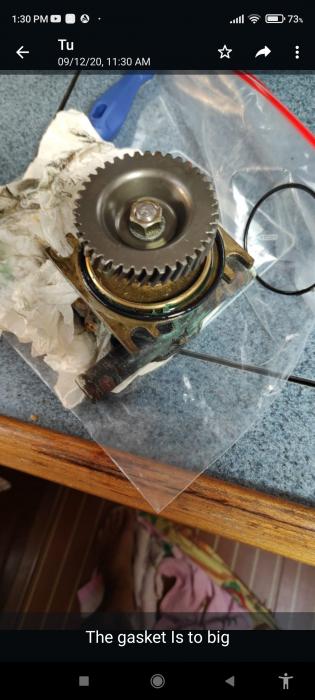

Torno sulla discussione. La pompa ogni tanto perde la goccia d'acqua, questo però quando la navigazione a motore dura meno di 20', per maggior tempo non trovo nulla.ù
Girando in rete ho trovato una OEM, allego il link
https://www.industriemarine.com/3593654a...acqua.html

La junta, no se monta en la bomba, se monta con un poco de grasa en el asiento !
