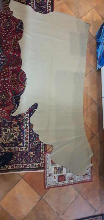

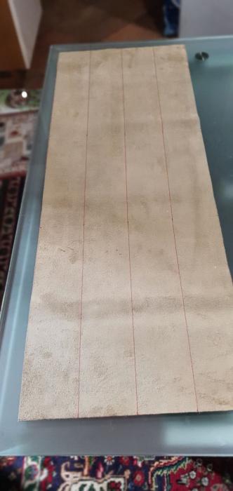

(04-09-2023 19:38)don shimoda Ha scritto:  Ingrosso di pelletteria zona Santa Croce sull'Arno + tempo di covid + un pò di pazienza, anche le squadrette da carteggio.
gran lavoro, ma io avrei usato l'altro lato..
capisco il feeling tipo alcantara ma diventa un ricettacolo di sporco ed unto assurdo, la parte liscia invece se trattata a dovere la pulisci in 2 balletti con un panno in microfibra ed il prodotto per la pelle (e soffre meno dell'effetto "usura")
Con cosa hai forato? Quale ingrosso ?

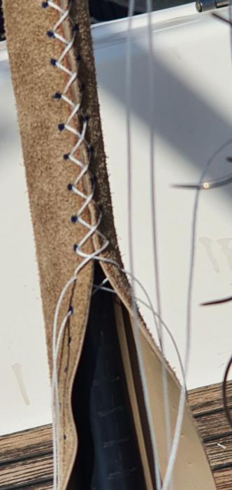

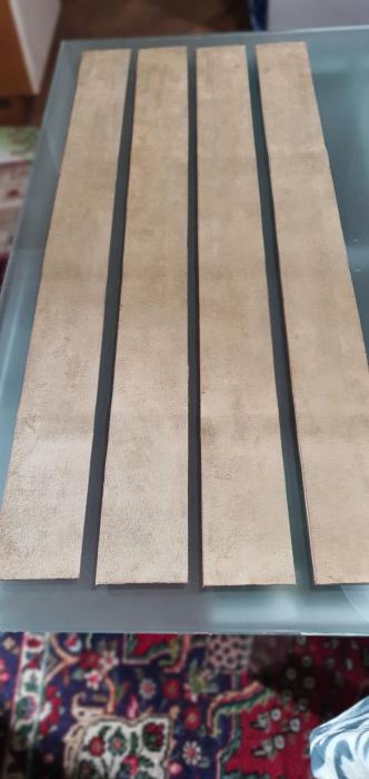

(05-09-2023 10:30)cptgood Ha scritto:  Con cosa hai forato? Quale ingrosso ?
grazie Don
Salve Luca
Purtroppo non ho più il contatto con l'ingrosso
Ho bucato con un punzone da cuoio preso su amazon;
https://www.amazon.it/gp/product/B0774NX...UTF8&psc=1
quello che dice anche Maramare (credo).
Ma puoi utilizzare dei chiodini per battiscopa. più laborioso, mentre con il punzone viene meglio, un colpo di martellino e via.
Prima di tagliare le fettucce ho fatto dei campioni per essere certo della larghezza e lunghezza.
Per la cucitura con quattro aghi curvi serve ritmo e concentrazione, se sbagli devi tornare indietro.
Durante la cucitura devi lasciare dei fili a doppino per tirare dentro i fili di fine cucitura dopo averli annodati (+ un altra decina di trucchetti).

Anche io ne ho fatte qualcuna, io uso un pignoe di moto per segnare i buchi alla giusta distanza, poi li foro con la fustellatrice, il cuoio lo incollo alla barra mentre lo cucisco (cucio? boh!), cosi' non slitta quando timoni, due aghi , punto incrociato o punto strega che prende la parte sotto dell pelle. Tra i 150/200€

Buonasera a tutti, riprendo la discussione,
ma di quanti mm di spessore dev'essere il cuoio o la pelle ?
lo trovata da 3.8 mm, ma mi sembrano troppi per farlo curvare attorno alla ruota, o mi sbaglio?
grazie mille
ciaoooooooooooo
21-09-2023 18:28
ITA-16495 Offline
Messaggi: 3.513
Registrato: Dec 2010 Online
Messaggio: #128
RE: Ruota timone - rivestimento in pelle
Credo che la mia sia 1 o, al massimo, 1,5 mm.
3,8 mm non solo non curva, ma il timone diventa un salsicciotto con quasi un cm in più di diametro...
