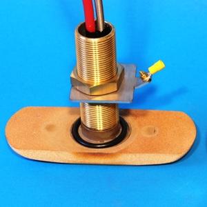

Citazione:br1 ha scritto:
... che il sistema può funzionare solo con il motore in moto lo scambiatore di calore sfrutta la pompa acqua del motore ...
Ma allora non conviene riclicare il vecchio scambiatore di calore. Si perde il principale vantaggio del frigo elettrico a 12V: diventare indipendenti dal motore andando a vela, stando all’ancora in rada, oltre che quando si e’ ormeggiati in banchina con il cavo di corrente da terra. A questo punto e’ piu’ logico sostituire anche lo scambiatore di calore. Noi da anni usiamo uno del tipo piastra fuoriscafo (vedi immagine link in coda) che non richiede pompa di circolazione e pertanto non consuma nulla. Unico neo: non si puo' usare il frigo quando la barca e' in secco.
per l'immagine vedi:
http://www.laltraranda.it/sites/default/...362Z_G.jpg

tanza Offline
Messaggi: 1.262
Registrato: Sep 2011 Online
Frigoboat Freddi dubbi
Effettivamente i sistemi di condensazione dei gas con piastra esterna,sono i più efficienti dal punto di vista termodinamico,in quanto la serpentina del condensatore è a contatto dell'acqua che notoriamente è l'elemento più freddo in barca.Danno sicuramente qualche problemino in più per la installazione,sopratutto se non si riesce a mettere la piastra nelle vicinanze del frigo stesso ed inoltre (salvo casi particolari) richiedono un buco in più in carena...Come sempre si scopre che in barca molte soluzioni sono dei compromessi e come tali vanno accettati e gestiti.Personalmente qualora avessi a disposizione uno spazio sufficientemente aereato,non mi complicherei troppo la vita e monterei un condensatorino ventilato che per l'uso che facciamo dei ns. frigo mi sembra più che sufficiente allo scopo. B.V.
