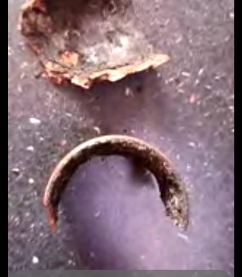

Bavaria 45 cruiser del 2011. Comprato nuovo. Ieri noto in tubo di scarico del serbatoio delle acque nere che era rovinato (la sentina emanava cattivo odore). Acquisto il ricambio, allento le fascette e tolgo il vecchio. Monto il nuovo, e mentre lo sistemo mi resta in mano. Si é sprezzato il portagomma (38mm). Estraggo dal tubo il pezzo rotto. Consistenza del cartone pressato. Mi sento molto, molto fortunato. Il tutto avviene in acqua a Fiumara, con presa a mare chiusa.
Cambierò tutte le prese a mare e le monterò solo in bronzo, ma qualcuno può spiegare perché si sono usurate cosí tanto? Gli zinchi fanno il loro lavoro e vengono cambiati periodicamente. Si tratta solo di qualità molto scadente?

Ho cambiato tutte le prese al mare con bronzo l'anno scorso.
Anche a me si spezzo' il portagomma vecchio nella stessa maniera, tra l'altro quello della presa di raffreddamento del motore.
Sembra che a volte i portagomma non siano della stessa qualita' delle prese a mare, poiche' non sempre e' facile trovare il pezzo giusto.
Quindi, quando metterai prese nuove, attenzione che anche il portagomma sia di qualita' adeguata.

(09-11-2021 09:19)Alessiow Ha scritto:  Bavaria 45 cruiser del 2011. Comprato nuovo. Ieri noto in tubo di scarico del serbatoio delle acque nere che era rovinato (la sentina emanava cattivo odore). Acquisto il ricambio, allento le fascette e tolgo il vecchio. Monto il nuovo, e mentre lo sistemo mi resta in mano. Si é sprezzato il portagomma (38mm). Estraggo dal tubo il pezzo rotto. Consistenza del cartone pressato. Mi sento molto, molto fortunato. Il tutto avviene in acqua a Fiumara, con presa a mare chiusa.
Bavaria, almeno nel 2008 faceva così, monta materiale prese a mare in ottone comune, quello che viene dato come durata 5 anni. Oltre al bronzo considera anche i gruppi vtr/nylon come le Trudesign. Le valvole scarico wc per non bloccarsi o indurirsi dovrebbero avere la sfera in polimero. Hai anche costanza di materiale da passascafo a portagomma con le Trudesign.
Gli zinchi proteggono le parti metalliche immerse come il bulbo in ghisa, asse, piedino. Sulle barche europee in vtr non c' è un circuito di bonding che collega le prese.

come forse saprai la maggiore parte delle prese a mare sono in ottone che non é un metallo ma una lega di rame e zinco, lo zinco tramite elettrolisi si dissolve lasciando il rame, tra l altro poroso, visto che lo spazio occupato dallo zinco adesso é vuoto, nelle foto ûoi vedere il colore rossastro e la porosita' che rendono fragilissima la struttura.
Ne gratti per bene una e guardi se é macchiato di rosso, in quel caso le cambi, le cambi tutte in particolare quelle piu' vicine all asse dell elica.

il portagomma sul motore si consuma spesso piu velocemente, un fattore che ho notato negli anni, é quando si ha il tubo armato con la spirale in inox, tipo amorvin,e va in contatto con l ottone creando dellelettrolisi, inoltre é il primo pezzo ,che spesso é il piu sottile, ad avere una continuita' con il motore.
Lelettrolisi é inevitabile in presenza di diversi metalli, corrente elettrica, e aqua salata che fa da elettrolito, se non é il passascafo o il portagomma , sara' lo scambiatore o un altro pezzo del motore, da qui limportanza degli zinchi
