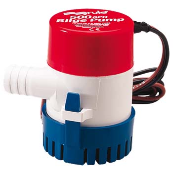

http://www.pontemagra.com/product/95/Pom...e-500.html
puo' andare, secondo voi? Il 'carico' di acqua non e' importante, pero' se magari uno si fa la doccia in bagno qualche litro in piu' ci casca...
Grazie ancora a tutti, siete tutti estremamente gentili! Big Grin

La pompa RULE GPH 500 ha la portata di lt 36/min, portagomma da mm 19, assorbimento medio 2,5A, e prevalenza massima di 4 metri.
Sono due cose diverse, nel tuo caso quello che conta è la prevalenza, cioè l'altezza massima teorica alla quale la pompa spinge ([u]spinge[u], non aspira, perché in aspirazione è tutta un'altra cosa) la colonna di acqua.
La prevalenza difficilmente è indicata da chi vende, perché è il vero limite della pompa, e l'indice della qualità.
Il montaggio corretto, come ti ha detto Andros è pompa, valvola di ritegno, tubo.
Ora considerando che una buona valvola di ritegno riduce la prevalenza di almeno il 20%, e che il tubo di scarico la riduce di un 5% al metro, fai due conti e vedi se il battente che hai è maggiore.
In altri termini, 4-20%=3,2 se hai 5 metri di tubo, perdi un altro metro di prevalenza, funziona bene solo se l'uscita è a meno di 2 metri dal punto di immersione.
Attenzione però, che per vari motivi, anche la portata è penalizzata da questa configurazione, quindi i 36 lt/min diventeranno una ventina.
Più che sufficienti anche per i rigurgiti della doccia.
Grazie davvero per la risposta cosi' precisa. Smile
Nel mio caso, con pompa nella sentina del bagno e scarico a poppa, bypassando la vecchia pompa, penso di aver massimo 8m di tubo (probabilmente meno) e prevalenza di 150 cm calcolata sulla parte piu' alta del tubo (che nel suo percorso attuale sale fino ad un gavone per poi scendere, attraversata la pompa attuale, verso lo scarico a 20cm dal livello del mare). Se ho fatto bene i conti, siamo sui 150cm di prevalenza residua calcolando il sifone. Mi pare un po' bassina, che ne pensi? Meglio prendere una pompa migliore?

La prevalenza è sufficiente per esaurire alcuni litri di acqua in poco tempo, e non credo che a piede d’albero ci siano dei gran litri di acqua.
Di solito se a piede d’albero, ma più genericamente in sentina, si formano grandi quantità di acqua, il guaio è altrove.
In linea generale, essendo la barca nell’acqua, ma dovendo l’acqua restare il più possibile fuori, più le pompe sono generose e meglio è; ma essendo le pompe elettriche, bisogna però fare i conti con gli assorbimenti e i consumi, che più sono bassi e meglio è.
Come spesso capita, la mossa vincente è trovare un ragionevole compromesso.
Credo che quella pompa funzioni per brevissimi periodi e ogni tanto, e se così è, grande è meglio: quando servirà sul serio per altri motivi, sarà solo un bene.
Valvola di ritegno = valvola di non ritorno.
Se vuoi mandare lo scarico sotto il lavandino, ha senso solo se il tratto di tubo tra la pompa e il raccordo a Y è molto corto, così il probabile rigurgito sarebbe di poco conto. Diversamente non ha senso.
Se lo fai, ci vuole una valvola di ritegno subito a valle (dopo e vicino) della pompa, poi ne metterei un’altra subito a monte (prima e vicino) dell’Y.
Dopo l’Y, come giustamente indicato, una valvola per chiudere la presa a mare del lavandino.
Perché la valvola di ritegno prima del raccordo a Y: perché così, se qualcuno non chiude la valvola del passa scafo del lavandino (capita, capita e non sono sempre e solo le donne a fare danni a bordo, anche se sono sempre loro il capro espiatorio), a barca sbandata l’acqua non sorpassa il collo d’oca e non c’è pericolo che s’inneschi un sifone. Detto diversamente, se resta aperta la valvola, l’acqua di mare non sale fino alla curva del tubo di scarico della pompa (quella che hai segnato nello schizzo), non innesca un sifone e non ti allaga la barca.
